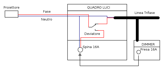

Ti allego un piccolo schema per cercare di semplificare un po' la spiegazione.
[Non so se nel deviatore è collegato anche il neutro, ma credo di sì]
Il commutatore non nel dimmer ma nel quadro luci (i dimmer vanno tenuti all'esterno per motivi di sicurezza e ventilazione dell'apparecchio).
Io ho sempre visto gli interruttori a camme come questo.
8 prese per americana.
Ma forse in 5 metri 6 prese bastano e avanzano. Quindi sarebbero un totale di 18 prese.

Alcune domande ancora:
l'occhio di bue se non si monta sull'americana, dove si monta? Deve essere comandato a mano? se sì ovviamente va montato in un posto accessibile.
I proiettori frontali intendi con montaggio a parete ai lati della platea?
I dimmer che ho trovato io sono monofase a 4 canali. Potresti indicarmi un paio dei modelli cui ti riferisci tu?
Davide
Davide

DavideLamantia ha scritto:l'occhio di bue se non si monta sull'americana, dove si monta? Deve essere comandato a mano? se sì ovviamente va montato in un posto accessibile.
L'occhio di bue di solito si tiene in regia, ma non ha posizione fissa: di solito viene fornito con un treppiede per poterlo posizionare nel punto che più piace al regista.
Tutto questo per dire di prevedere una presa CEI nelle vicinanze della regia.
Esattamente.
Se puoi evita i dimmer monofase, quelli si usano solo nelle feste private con le lampadine colorate
Questi sono i dimmer che intendevo:
http://www.thomann.de/it/behringer_ld62 ... r_pack.htm
http://www.thomann.de/it/botex_dpx620_i ... arting.htm
http://www.thomann.de/it/stairville_dd1210h.htm
Chiaramente ci sono anche quelli professionali da 1800 euro, ma penso che per un teatro da 180 posti non ce ne sia bisogno.

Ciao,
vorrei chiederti ancora alcune cose:
ho trovato questa barra distribuzione:
http://www.bellusmusic.com/amplificazio ... ci/471138/
o anche questa:
http://www.bellusmusic.com/amplificazio ... ci/471137/
che ne pensi? hai soluzioni migliori?
Poi hai qualcosa da suggerire per il patch panel spine? per deviatori e quant'altro non c'è problema, ma patch bay di prese niente...
Poi per i proiettori frontali che suggerisci?
Infine sono in alto mare per l'impianto audio, non è che avresti una configurazioncina pronta a portata di mano.
Davide
