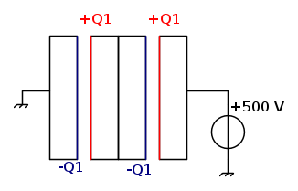

Giusto per aggiungere nuovo materiale di discussione, ecco la mia soluzione del secondo problema :D . Anche qui, carloc ci aveva inzertato (come direbbe il commissario Montalbano). La condizione iniziale è la stessa del problema originale:
Le cariche accumulate sulle armature del sistema di condensatori sono Q_1>0 e -Q_1, distribuite come nel disegno sopra. Per simmetria, il potenziale alle armature centrali è V_0/2=250\,\text{V}, la capacità dei 2 condensatori è C_0=\epsilon\frac{\pi r^2}{d_1} e la carica è Q_1=V_0C_0/2.
L'energia elettrostatica accumulata nel sistema è
U_1 = 2\times\frac{1}{2}C_0\left(\frac{V_0}{2}\right)^2 =  \frac{1}{4}C_0V_0^2

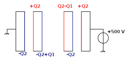

Muovendo le armature interne, capita questo: il generatore impone la ddp tra le armature esterne e la carica accumulata diventa Q_2>Q_1 (se rimanesse uguale a Q_1, infatti, la ddp tra le armature più esterne sarebbe di 250 V, come dimostrato da carloc). La carica sulle armature più interne, invece, non può cambiare, ma si può ridistribuire in modo che il campo all'interno delle armature rimanga nullo. La nuova situazione diventa quindi la seguente:
La distanza tra le armature esterne è d_1/2 e quindi la capacità dei condensatori laterali è 2C_0. La capacità del condensatore centrale, invece, è C_0. Notiamo, però, che la carica accumulata nei condensatori laterali è Q_2, mentre quella accumulata nel condensatore centrale è Q_2-Q_1 (giusto per prevenire certi discorsi... :mrgreen:).
Per determinare Q_2, imponiamo che la ddp tra le armature più esterne sia V_0 = 500\,\text{V}:
\frac{Q_2}{2C_0}+\frac{Q_2-Q_1}{C_0}+\frac{Q_2}{2C_0} = V_0
Ricordando che Q_1=V_0C_0/2, otteniamo
Q_2 = \frac{3}{4}V_0C_0>Q_1 e Q_2-Q_1 = \frac{1}{4}V_0C_0
In questo caso, l'energia elettrostatica accumulata nel sistema è
U_2 = 2\times\frac{Q_2^2}{4C_0} + \frac{(Q_2-Q_1)^2}{2C_0}  = \frac{5}{16}C_0V_0^2
Siamo così arrivati all'inghippo: in questo problema, il lavoro meccanico svolto sul sistema per spostare le armature non è uguale alla differenza U_2-U_1. Adesso, infatti, anche il generatore compie lavoro sul sistema di condensatori, trasferendo nuove cariche sulle armature esterne, e il teorema di conservazione dell'energia bisogna applicarlo bene, contando tutti i contributi. Quindi possiamo scrivere
U_2-U_1 = L_\text{meccanico}+L_\text{generatore}
da cui
L_\text{meccanico} = U_2-U_1 - L_\text{generatore}
Il lavoro compiuto dal generatore è L_\text{generatore} = (Q_2-Q_1)V_0 e
L_\text{meccanico} =  \frac{5}{16}C_0V_0^2 -  \frac{1}{4}C_0V_0^2 - \frac{1}{4}C_0V_0^2 = - \frac{3}{16}C_0V_0^2 < 0
Anche in questo caso, il lavoro è negativo: è il sistema che compie lavoro su chi sposta le armature. Notiamo, infine, che se non avessimo tenuto conto del lavoro compiuto dal generatore, avremmo sbagliato anche il segno del lavoro meccanico, che sarebbe così risultato positivo, in contrasto con il problema precedente.
Il lavoro meccanico può anche essere scritto come
L_\text{meccanico} = W_1-W_2
con W_1 = Q_1V_0 - U_1 e W_2 = Q_2V_0 - U_2.
