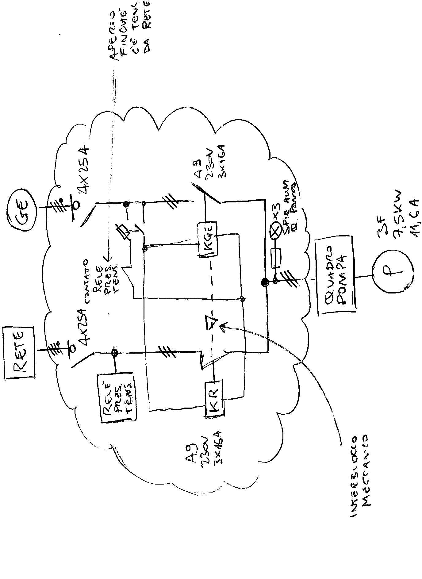

Salve, devo realizzare l'alimentazione di una pompa antincendio che può essere alimentata da normale (enel) o da preferenziale (gruppo)...sono a posto per quel che riguarda la derivazione delle linee, la mia difficoltà è di realizzare il quadretto che gestirà la commutazione tramite teleruttori interbloccati meccanicamente ed elettricamente, qualcuno ha uno schema da mostrarmi?

Salve, qualcuno conosce una marca di contattori adatti al comando di motori con le seguenti caratteristiche:
- contatti normalmente chiusi
- possibilità di interblocco meccanico cona ltro contattore con contatti normalmente aperti

thekant ha scritto:Salve, devo realizzare l'alimentazione di una pompa antincendio che può essere alimentata da normale (enel) o da preferenziale (gruppo)...sono a posto per quel che riguarda la derivazione delle linee, la mia difficoltà è di realizzare il quadretto che gestirà la commutazione tramite teleruttori interbloccati meccanicamente ed elettricamente, qualcuno ha uno schema da mostrarmi?
Ringrazio anticipatamente
non capisco la necessità di creare un altro quadretto. perché non puoi collegarti direttamente sul quadro di commutazione del gruppo?
se il gruppo e proprio sprovvisto di quadro di commutazione lo schema non e proprio semplice , perche devi interfacciarlo con l'impianto di partenza del motore.

Messaggioda Foto Utentethekant » 24 nov 2010, 16:16
Allora, credo non interessi a nessuno ma visto che ne sono quasi andato in fondo...
Mi stava arrabattando per realizzare uno schema come da disegno allegato ma dei teleruttori con contatti normalmente chiusi interbloccabili meccanicamente non li ho trovati (l'ABB dice che li commercializzerà l'anno prossimo...mah)
fortunatamente nel frattempo ho scoperto che fabbricano questa apparecchiatura:
http://www.socomec.com/webdav/site/Soco ... ysM-it.pdf
