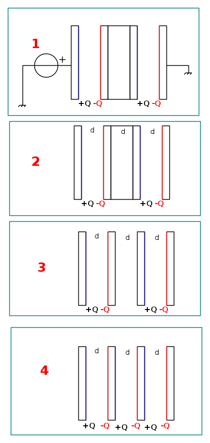

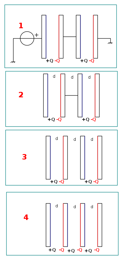

Ma prendiamo intanto il problema di Isidoro che schematizzo nelle figure seguenti.
Le piastre metalliche sono della stessa superficie e poste alla stessa distanza.
Le due centrali sono inizialmente collegate da un filo conduttore. Alle piastre estreme si applica un generatore di tensione ed i due condensatori in serie si caricano con la carica Q (figura 1).
Se C è la capacità di un condensatore, l'energia immagazzinata è
W_1  = \frac{1}{2} \cdot \frac{{Q^2 }}{C} \cdot 2
Togliendo il generatore (figura 2) i due condensatori rimangono carichi.
L'energia immagazzinata non cambia.
W_2  = \frac{1}{2} \cdot \frac{{Q^2 }}{C} \cdot 2
Ora tagliamo il filo centrale.
Cosa succede?
Le cariche si dispongono come in figura 3 o come in figura 4?
Nella figura 3 l'energia è identica a quella della situazione precedente
W_3  = \frac{1}{2} \cdot \frac{{Q^2 }}{C} \cdot 2
E' una situazione che non può permanere se le due armature interne sono mobili in quanto la forza elettrostatica attira le armature centrali verso quelle laterali. Il sistema evolve verso una situazione di energia nulla.
Nella figura 4 invece l'energia è il 50% maggiore che nella situazione precedente.
W_4  = \frac{1}{2} \cdot \frac{{Q^2 }}{C} \cdot 3
La situazione è di equilibrio perché le forze elettrostatiche sulle armature centrali sono uguali ed opposte e l'energia complessiva è aumentata del 50%, che è l'energia proprio del condensatore centrale che con il collegamento metallico non c'era.
Da dove viene energia immagazzinata nel condensatore centrale?

Ed allora togliamo il filo ed inseriamo il conduttore massiccio come del mio originario quesito da te risolto in modo tanto brillante e con molta libertà di linguaggio.
Ora invece di tagliare il filo sfila la piastra centrale. La piastra centrale è perfettamente liscia e perfettamente aderente alle laterali. Non c'è attrito. Dimmi qual è la configurazione finale una volta tolta la piastra.
La 3 o la 4?

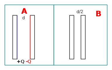

Ma quando avvicino le armature di un condensatore con carica Q, le cariche affacciate che fanno? Scappano dalla parte opposta? Non lo sapevo. Mi puoi spiegare come e perché?
In A le armature sono a distanza d. In B le ho avvicinate e sono alla distanza d/2. La capacità è raddoppiata. Che hanno fatto le cariche durante lo spostamento? E com'è la loro disposizione finale?
Dovrei aspettare le risposte alle domande precedenti, ma tu sei molto impegnato altrove, quindi torno lo stesso al problema originario e ti accontento inserendo un movimento. Quando avrai tempo risponderai.

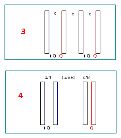

Sostituisco la figura 4. A partire dalla 3, che va bene anche per te, (se ho capito la tua confusa (per me) e frettolosa (perché costretto) esposizione), spostiamo le piastre centrali, come nella nuova figura 4
Non ho messo le cariche nelle piastre centrali, perché io non so come si dispongono; ma poiché so che tu lo sai, mettile e spiegami il perché le disponi in quel modo. Con le leggi dell'elettrostatica però e non con delle chiacchiere frettolose. Quando hai tempo. Senza fretta. Pensaci bene. E spiega meglio.
D'accordo?

Se avvicini le armature di un condensatore le cui carica è costante ti pare che la tensione, quindi l'energia, rimangano costanti?
E se fosse costante la tensione tra le armature estreme, perché collegate ad un generatore (ma non dovrebbe essere questo il caso cui ti riferisci, nella tua confusa e presuntuosa battaglia contro tutti) ti pare che la carica sulle armature, quindi e l'energia rimangano costanti?
