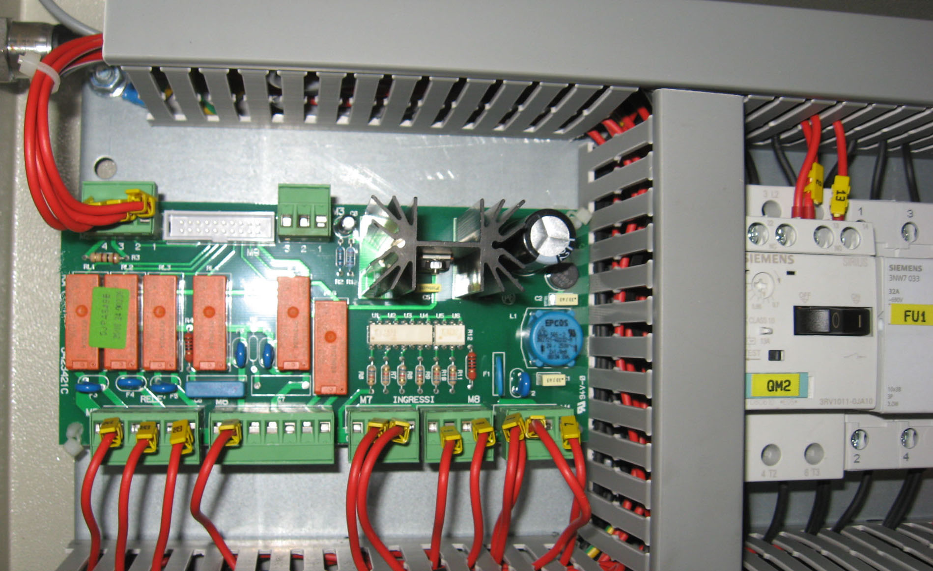

1) Questi parametri sono memorizzati in qualche pannello di controllo che hanno i compressori?
2) I due compressori hanno lo stesso tipo di controllo, o si tratta comunque di due controlli diversi?
3) All'accensione, i parametri variati, assumono lo stesso valore, o il nuovo valore è casuale?
Mi viene in mente che possano essere a fine vite le batterie tampone interne a questi "ipotetici" controllori, ma descrivili meglio per favore: magari due foto (non troppo grandi) possono aiutare.

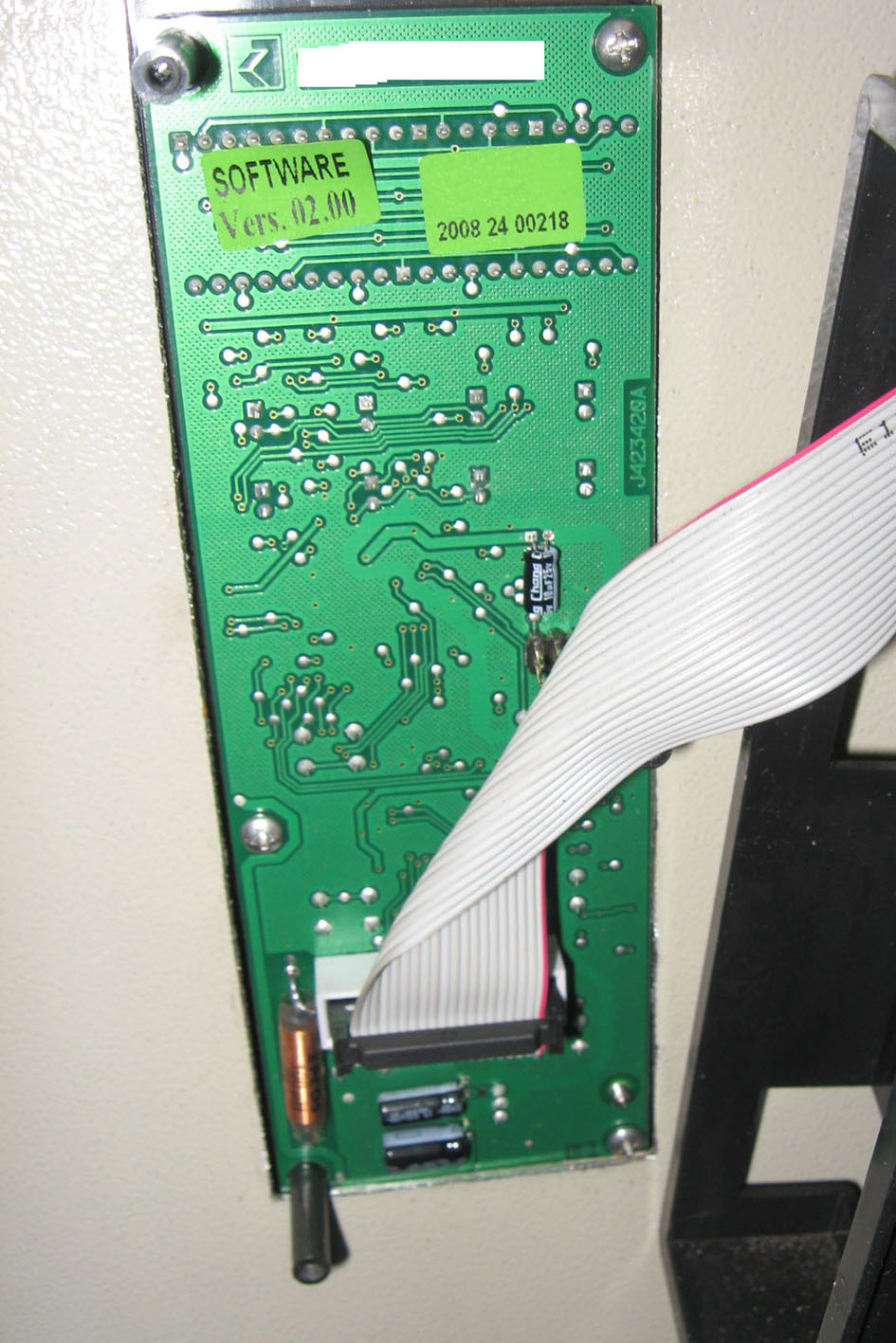

I due compressori sono indipendenti, invio le foto di una scheda di un compressore.
Sembrerebbe che non ci sia la batteria "tampone".
Il produttore della macchina ha ipotizzato che potrebbe essere un problema derivante dalla "terra" e ha consigliato di provare a lavorare senza il cavo terra attaccato (con i rischi derivanti...); si è provato ma con gli stessi risultati.

ivano ha scritto:potrebbero essere disturbi sulla rete di alimentazione.
installa sull'alimentazione delle schede dei buoni filtri e vedi se il problema persiste.
che tipo di filtri (marca, modello...) intendi?
Puoi consigliarmi qualcosa, grazie.
Al punto di attacco Enel è collegato il quadro generale, quindi 4 cavi FG7OR + Terra portano tensione alla testa della blindo sbarra (3P+N+T) di nominale 160A. Alla fine della blindo c'è il quadro intermedio da dove parte linea (3P+N) che arriva a quadro locale compressori.
