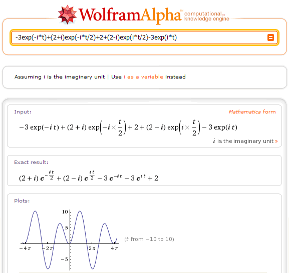

Un altro modo di vedere il segnale che hai scritto è questo:
\begin{align}
s(t) &= -3 e^{-jt} +(2+j) e^{-1/2jt}+2+(2-j) e^{0.5jt}-3 e^{jt} \\
&= 2+\left[(2-j) e^{0.5jt}-3 e^{jt} + \text{complesso coniugato}\right] \\
& = 2+2\,\text{Re}\left[(2-j) e^{0.5jt}-3 e^{jt}\right] \\
&= 2+4\cos(0.5t)+4\sin(0.5t)-6\cos t
\end{align}
Le prime due sinusoidi hanno pulsazione minore di 1, quindi il periodo deve essere maggiore di 2\pi.

Ricordo che un altro modo per controllare i risultati è anche quello di usare WolframAlpha ;-)

Messaggioda Foto Utentegiuggiolo » 28 nov 2010, 19:17
molto bello questo motore di ricerca! ha un'approccio diverso da quello di Google, entrambi originali :)
