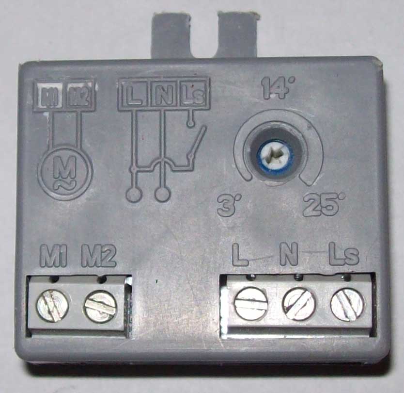

Ciao a tutti, ho installato in bagno un estrattore per l'aria. Ora ho comprato un temporizzatore cosicche' non devo ricordare di spegnerlo ma non mi funziona. provo a descrivere il circuito:
praticamente chi me l'ha venduto ha detto di collegare la fase a L ed LS (io ho fatto un parallelo)
e N al neutro. pero' non funziona. Sto' usando un interruttore semplice non un pulsante e non sono sicuro che la fase sia quella giusta perche' il cercafase non mi funziona e l'impianto ha tutti i colori uguali. potete consigliarmi qualcosa?
Vi ringrazio e scusate per l'ignoranza nel settore. volevo postare una foto del temporizzatore ma non riesco.

La Vortice produce molti modelli di aspiratori dotati di temporizzatori
In ogni modo ti serve un temporizzatore temporizzato alla diseccitazione con alimentazione dedicata.

O_/ ,intanto puoi cominciare con l'indicarci la marca e il modello esatto del temporizzatore in questione!
Comunque per inserire un immagine basta che in fase di scrittura vai su "invia allegato" e poi "aggiungi file" (infine per una corretta visualizzazione dell'immagine metti anche "iserisci in linea con il testo")! ;-)

questo e' il temporizzatore, la marca e il tipo ora non lo so' perche' non ce l'ho in casa.

Bhè il collegamento è semplice come nello schema sotto:
Sarebbe comunque opportuno individuare con esattezza la fase (anche se in alcuni casi potrebbe anche funzionare con fase e neutro invertiti)!
Inoltre aggiungo che di solito l’avvio di dispositivi temporizzati avviene attraverso uno start dato da un pulsante e non da un interruttore (anche se nella foto il simbolo tra L ed Ls è effettivamente sembra proprio quello dell’ interruttore), purtroppo però in mancanza della documentazione tecnica del dispositivo (a cui volevo risalire attraverso marca e modello) non riesco a dirti di più in tal senso!
Io comunque individuata la fase ed effettuati i collegamenti come nello schema postato farei prima una prova con pulsante! :-)
