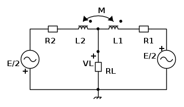

Bene, arieccomi... quasi del tutto lucido
Faccio una premessa: i dati specificati nel datasheet - in particolare la frequenza di lavoro e la resistenza di carico - sono ottimali per il circuito di condizionamento specificato dal datasheet e per una rivelazione sincrona del segnale. Il circuito di condizionamento su cui è basato l'AD598 opera in modo differente e non è strettamente necessario utilizzare quei parametri per il dimensionamento del circuito. Una conseguenza, però, sarà il fatto che la sensibilità che troverai sarà differente da quella nominale indicata dal costruttore. Volendo sperimentare un po', a proposito, ti consiglierei di andarti a comprare un micrometro. Nelle fiere dell'elettronica (o in qualche mercatino delle pulci) in genere se ne trovano a basso costo.
Per capire meglio ciò che ti ho detto sopra, mo' faremo così (non riuscirò a scriverti tutto oggi, mi ci vorranno un paio di post):
1) Analizzeremo il circuito di condizionamento consigliato dal costruttore.
2) Useremo l'analisi fatta per estrarre dal datasheet alcuni parametri del trasduttore.
3) Analizzeremo il circuito con l'AD598 e cercheremo di trarre qualche conclusione sulle prestazioni che ci possiamo attendere sulla base dei parametri ricavati prima. Il circuito che analizzeremo sarà quello in fondo a pagina 15 del datasheet.
Il tastatore induttivo è costituito da due avvolgimenti accoppiati magneticamente tramite un nucleo mobile. Dal datasheet vediamo che i due avvolgimenti devono essere alimentati da due tensioni sinusoidali in opposizione di fase. Il circuito equivalente che possiamo pensare è quello qua sotto
e
sono le resistenze equivalenti degli avvolgimenti, tengono conto sia della resistenza in continua che delle perdite alla frequenza di lavoro.
e
sono le induttanze dei due avvolgimenti e
è la mutua induttanza tra i due.
è la resistenza di carico e
è la tensione di uscita.
è la tensione di eccitazione, che supponiamo di pulsazione
. Supponiamo trascurabile le capacità interspira (perché già così è un casino
Per semplificare l'analisi del circuito possiamo trasformare il circuito di sopra nel seguente

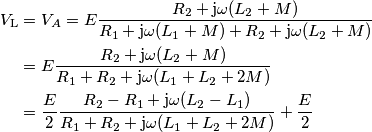

Da questo circuito non è difficile dimostrare - un po' lungo e noioso, ma non difficile - che la tensione di uscita vale
![V_\text{L} =\frac{ R_\text{L}[R_2-R_1+\text{j}\omega(L_2-L_1)]E/2}{R_1R_2+R_1R_\text{L}+R_2R_\text{L}+\text{j}\omega[R_\text{L}(L_1+L_2+2M)+L_1R_2+L_2R_1]-\omega^2(L_1L_2-M^2)} V_\text{L} =\frac{ R_\text{L}[R_2-R_1+\text{j}\omega(L_2-L_1)]E/2}{R_1R_2+R_1R_\text{L}+R_2R_\text{L}+\text{j}\omega[R_\text{L}(L_1+L_2+2M)+L_1R_2+L_2R_1]-\omega^2(L_1L_2-M^2)}](/forum/latexrender/pictures/2ed85d9354e0b56fd54b77cb186e516d.png)
Per fare una rivelazione sincrona è utile - non indispensabile, ma molto utile - che la tensione di uscita sia in fase con quella di ingresso. Se
(assunzione ragionevole), la condizione precedente è verificata se la somma dei termini reali al denominatore si annulla, cioè per
Poniamo
e
e otteniamo
è la frequenza nominale di eccitazione (13 kHz) specificata dal costruttore. A questa frequenza la tensione di uscita vale
indipendente da
. Dall'espressione sopra si capisce il funzionamento del circuito: quando il nucleo è al centro,
, e la tensione di uscita è nulla. Quando il nucleo si sposta la tensione di uscita aumenta proporzionalmente a
. In particolare, se
, la tensione di uscita è in fase con l'eccitazione; viceversa, se
, la tensione di uscita è in opposizione di fase rispetto all'eccitazione. La risposta rispetto a
è lineare se
e
dipendono poco dalla posizione del nucleo.
(to be continued...)

Adesso cerchiamo di ricavare dal datasheet valori plausibili per
e
Definiamo l'impedenza d'ingresso in condizioni di uscita nulla come
Quando l'uscita è nulla si ha
e
; quindi
da cui
Si ha
ma
Assumiamo
, vedremo alla fine se questa assunzione è giustificata, allora
che sostituita nell'equazione precedente dà
Questa è un'equazione di secondo grado in
, prendendo solo la soluzione positiva si ha
Sostituendo i valori si ottiene
(chissà se avrò fatto i conti giusti?). A questo punto, dalla definizione di
, determiniamo
Ora utilizziamo l'impedenza di uscita
per determinare
. Annullando i due generatori si vede che
da cui, dopo qualche passaggio algebrico che ti risparmio, si ottiene
Di qui si può ricavare
, tenendo conto che
Quindi l'assunzione
è giustificata.
Poiché è anche
, la tensione di uscita trovata precedentemente può essere approssimata come
Con
e
Tieni conto che queste determinazioni sono moooolto approssimate, però direi che sulla base dei dati in nostro possesso non sia possibile fare meglio. Cosa ce ne facciamo di questi numeri?

Avanti con la telenovela natalizia!
Nota: ho fatto una piccola aggiunta al post [15].
Torniamo alla tensione
determinata in [17]:
Innanzitutto, al contrario di quanto accadeva nel primo circuito analizzato, per nessun valore di
la
è in fase con
. Per cui non c'è una frequenza di lavoro più "conveniente". Però... uhm...
Partiamo dal caso
, possiamo approssimare la
come
da cui, al prim'ordine in
e
Se confrontiamo questo risultato con quello approssimato dato al post [15] per il circuito precedente, vediamo che il segnale di uscita è minore di un fattore
. Quindi lavorare con
(cioè per
) proprio non conviene perché i) si perde di sensibilità, ii) la tensione di uscita dipende da
ed è quindi sensibile alle sue variazioni e iii) non è difficile vedere che peggiora anche la linearità.
(to be continued... ma siamo quasi alla fine e manca poco a sapere il nome dell'assasino!)
