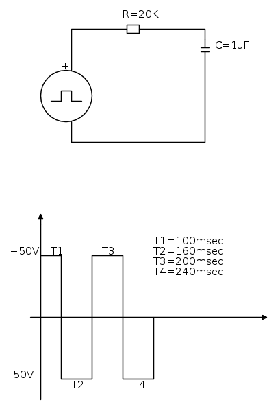

Salve a tutti, scrivo qui perché ho difficolta nella risoluzione di un circuito RC. Per gli esperti sarà banale, ma per me, studente di un tecnico industriale al 3° anno è un po' complesso. Allego lo schema del circuito. Il condensatore inizialmente è scarico, quindi si comporta come un cortocircuito. So che la legge di carica di un condensatore è Vc(t)=V_f\cdot (1-e^{-\frac{t}{\tau(Req\cdot C)}}) dove Vf è il valore finale, cioè quello a cui il condensatore si caricherà e Tau, è la costante di tempo, ottenuta moltiplicando la resistenza equivalente vista dal condensatore per la capacità del condensatore stesso. Dopo un tempo pari a 5 volte Tau si ritiene completamente carico il condensatore. In questo caso\tau=R\cdot C= 20\cdot 10^3\cdot 1\cdot 10^{-6}=0,02 secondi, cioè 20msec. L'esercizio richiede di tracciare in due grafici distinti l'andamento della Vc(t) e della Ic(t) durante il Transitorio. Non riesco proprio ad andare avanti :( E poi non capisco una cosa, come si possono avere tensioni negative erogate dal generatore? Non voglio l'esercizio già fatto perché sarebbe totalmente inutile, piuttosto un consiglio, un chiarimento, un input insomma. Grazie a tutti, anche solamente di aver letto questo noioso post :D

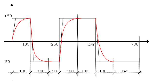

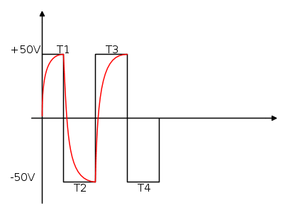

Se nelle formule latex scrivi \tau ottieni la lettera greca, e se scrivi V_f la f va a denominatore.
La formula che volevi indicare e` probabilmente questa:
v_c(t)=V_f(1-\text{e}^{-\frac{t}{\tau}}) dove\tau=R_{eq}C
In realta` la formula corretta e` un po' diversa, quella che hai scritto vale solo se la tensione iniziale sul condensatore e` nulla. Quella completa e`
v_c(t)=(V_i-V_f)\text{e}^{-\frac{t}{\tau}}+V_f dove V_i e` la tensione iniziale sul condensatore.
Pero` queste formule complicate non ti servono, perche' le durate delle varie parti dell'onda quadra sono almeno 5 volte (o piu`) la costante di tempo. Questo vuol dire che il condensatore durante T1, T2, T3 e T4 si carichera` fino al valore della tensione di ingresso.
Dire che il condensatore e` inizialmente un cortocircuito non e` corretto, meglio dire che la tensione sul condensatore non puo` fare dei salti.
Il risultato e` qualcosa del genere (non e` disegnato in scala), in rosso c'e` la tensione.
Vediamo se va fino qui, poi si prosegue per la corrente.
Perche' sei perplesso che il generatore possa generare tensioni negative?

Visto che l'ho fatto, ti inserisco il grafico in scala

Messaggioda Foto Utenteadmin » 5 gen 2011, 15:58
La formula generale è quella che ti ha scritto IsidoroKZ.
Il condensatore può caricarsi essendo scarico; scaricarsi essendo carico; caricarsi ad un valore di tensione diverso da quello che costituisce la sua carica iniziale.
Nel tuo caso inizialmente il condensatore è scarico e, dopo 100 ms, si carica praticamente a + 50 V. Nell'intervallo di tempo successivo, T2, il condensatore non si scarica, ma passa da un valore di carica ad un altro, dai + 50 V cui era arrivato, ai - 50 V.
Quindi considerando come istante iniziale della seconda fase t= 100 ms, tu devi scrivere l'equazione
v_c (t) = \left( {V_i  - V_f } \right) \cdot e^{ - \frac{t}{\tau }}  + V_f
con
V_f = -50 \, \text {V}
V_i= 50 \, \text {V}
dopo l'intervallo di tempo T2, quindi all'istante troverai che la tensione sul condensatore è -50 V
Ti troverai, a questo punto nell'istante t=260 ms.
A questo punto ripeti i ragionamenti ed i calcoli per gli altri due intervalli in modo identico considerando quali sono i valori iniziale e finale della tensione sul condensatore ed applicando la formula generale

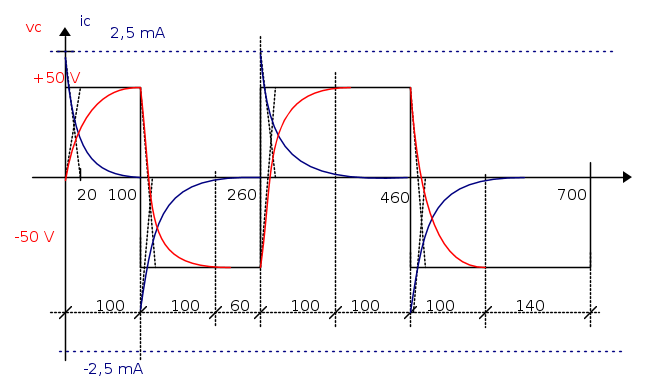

Ehmm torno a scrivere per la seconda consegna del problema :D Dopo aver tracciato l'andamento della tensione, ed essermi chiarito le idee sulle giuste formule, vi chiedo un ultimo aiuto. So che la formula giusta(o almeno spero) per la corrente ai capi del condensatore è i_c(t)=\frac{V}{R_e_q}\cdot e^{-\frac{t}{\tau}}. Sostituendo la prima volta i valori +50 a V e 20\cdot 10^3 a R e 100msec a t ho ottenuto una corrente di 16\cdot 10^{-6} Ampere, giusto? La seconda volta ho sostituito a t il valore 160ms e a V il valore -50 a V
ottenendo una corrente di -83\cdot 10^{-7} Ampere. Non so se sia il ragionamento giusto, attendo vostre risposte per la conferma o smentita :D

la corrente nel primo intervallo é positiva; nel secondo negativa ecc.
