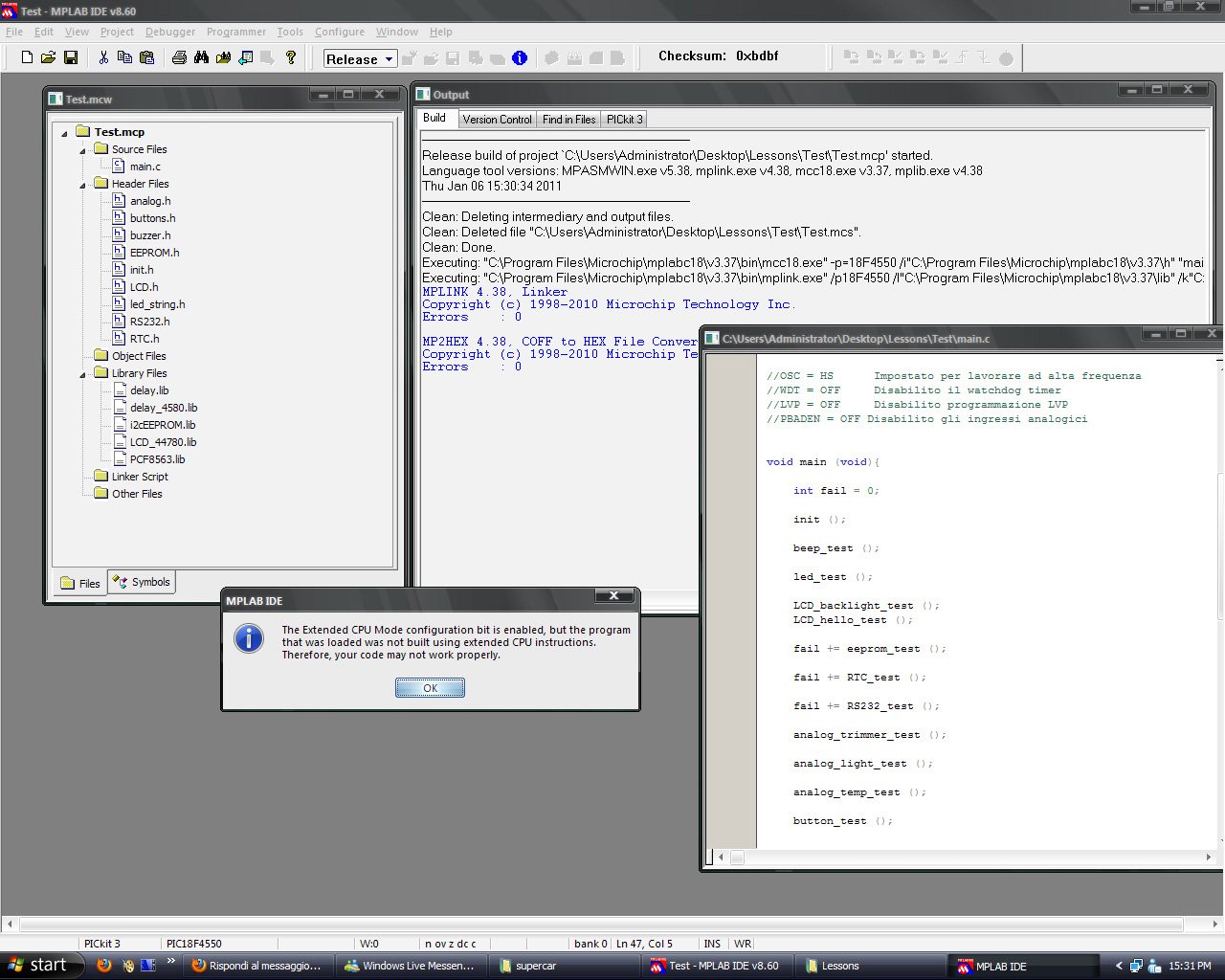

Ho rifatto il programma dall'inizio ed alla fine faccio il build lo completa ma mi apre questa finestra:
The extended CPU mode configuratio bit Is enable but the program that was loaded was not built using extended CPU instruction. Therefore your code may not work property.
Che devo fare?non riesco proprio a capire...vi posto uno screenshot dell'errore...

I fuses di configurazione sono male impostati.
Vai su help->topics e apri il documento PIC18 configuration e li trovi tutti.
I fuses e' meglio metterli tutti con le direttive #pragma config, fra questi c'e' anche quello per il set d' istruzioni esteso che deve essere disabilitato.

Sei un genio!!
Non avevo visto questa riga...ma i fuses sono tutti scritti #pragma config non avevo messo XINST = OFF
ora funziona tutto alla grande ti ringrazio infinitamente.
