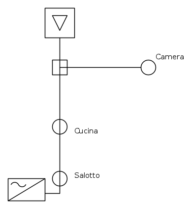

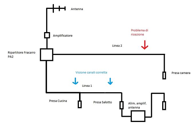

Vi chiedo gentilmente info in merito al mio problema, in allegato lo schema dell'impianto di casa mia
dell'antenna, qualche mese fa ho collegato un ripartitore nella soffitta, dove passa il cavo dell'antenna, mi è stato consigliato il PA2 della fracarro, per poter avere la tv in camera, però, mentre in cucina e in salotto continuo a vedere bene tutti i canali del digitale terrestre, i camera col mio PC e il decoder USB vedo solo i nuovi canali RAI non sempre bene, non vedo RAI 1,2 e 3 e a fatica le reti mediaset e nient'altro.
Ho provato a collegare il decoder alla presa della tv in cucina e vedo perfettamente tutti i canali, ho provato a collegarmi con un cavo di 2 metri al ripartitore antenna direttamente in soffitta per escludere qualche danno dovuto alla posa del nuovo cavo, però niente. Mi sa che c'è qualche problema, potete darmi qualche consiglio?
N.B. L'antenna e l'amplificatore sono stati sostituiti un paio di anni fa, il cavo antenna usato ha un diametro esterno di circa 5mm con calza e pellicola metallica come schermatura e l'indicazione di 75 ohm sulla superficie.
problema antenna di casa

L'impianto è sbilanciato. La presa in camera ha molto più segnale rispetto alle altre.
Dando per buoni tutti i componenti e i collegamenti, basandomi su quello che dici (non potendo fare delle misure), direi che al decoder USB non piace tutto quel segnale che hai nella presa in camera.
Soluzione possibile (non l'unica): sostituire quel PA2 con un derivatore ad una derivazione (es. CAD11).
ciao

quindi il CAD11 mi ridurrebbe un po' il segnale antenna per la camera, mantenendo tutto regolare per il cavo che va in cucina e salotto.
da tenere conto anche un altro fattore dimenticato ieri sera: che il cavo in camera l'avevo tirato ancora prima dello swich off, e avevo notato con una tv analogica che non si riusciva a vedere bene i canali, si vedevano molti puntini mentre l'audio era corretto.
[4] Re: problema antenna di casa
SE tutto quello che hai scritto nel primo post è corretto e SE i componenti e le connessioni sono corrette, l'unica cosa che viene in mente è il troppo segnale... che poteva causarti problemi di saturazione in analogico e problemi di locking in digitale.
(in realtà i PUNTINI in analogico fanno pensare al contrario, ma sarebbe in contrasto col tuo schema...)
Purtroppo senza fare misure non si può dire nulla di più specifico e devi procedere per "prove".
Se il tuo amplificatore è dotato di regolazione potresti provare ad amplificare meno. Dovresti ottenere il risultato di migliorare la presa in camera, peggiorando il segnale sulla linea1. In quel caso avresti conferma del fatto che il problema è causato dal troppo segnale e la soluzione del CAD risolverebbe il tuo problema.
