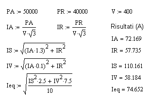

Salve sapete dirmi la spiegazione e la soluzione di questo esercizio?
Calcolare la corrente d'impiego termicamente equivalente per una linea trifase che alimenta un carico con funzionamento periodico, avente le seguenti caratteristiche:
- tensione nominale 400V;
- potenza attiva nominale assorbita 50kW;
- potenza reattiva nominale assorbita 40Kvar.
La durata totale del ciclo di funzionament è di 10min.
Durante il periodo di lavoro, pari al 25% del tempo totale, si ha un sovraccarico del 30%, mentre durante il periodo di funzionamento a vuoto il carico assorbe il 10% della potenza attiva nominale.
Si può ritenere costante e pari a quella nominale la potenza reattiva assorbita.

Messaggioda Foto Utenteg.schgor » 20 gen 2011, 14:08
Ho atteso che ti rispondesse qualcun altro.
Visto che nessuno lo fa, ci provo io (anche
se le mie nozioni di elettrotecnica sono
un po' "arrugginite").
Ha fatto questi calcolo in Mathcad:
Ho calcolato le correnti nominali attiva (IA)
e reattiva (IR) e da queste ho ricavato la
corrente in sovraccarico (IS) ed a vuoto (IV).
Ho poi calcolato la media di queste (al quadrato)
per i rispettivi tempi del ciclo.
La radice quadrata della somma dei quadrati,
tien conto della dissipazione termica (che varia
appunto con il quadrato delle correnti).
Spero sia giusto...

Messaggioda Foto Utenteadmin » 20 gen 2011, 15:45
g.schgor ha scritto:Spero sia giusto...
Direi proprio di sì.
Se indichiamo ad esempio con R la resistenza su cui la corrente dissipa l'energia termica, con T il tempo di ciclo, con I_S ed I_V i valori efficaci nelle due parti di periodo, la corrente equivalente è definita dalla relazione
R \cdot I_{eq}^2  \cdot T = R \cdot I_S^2  \cdot 0,25 \cdot T + R \cdot I_V^2  \cdot 0,75 \cdot T
dove al secondo membro c'è l'energia dissipata nel periodo T dalle due correnti, ed al primo l'energia dissipata dalla corrente equivalente che deve essere uguale.
Quindi
\begin{array}{l}
 I_{eq}^2  = I_S^2  \cdot 0,25 + I_V^2  \cdot 0,75 \\
 I_{eq}  = \sqrt {I_S^2  \cdot 0,25 + I_V^2  \cdot 0,75}  \\
 \end{array}

Messaggioda Foto Utenteadmin » 20 gen 2011, 17:05
Se T è il periodo di lavoro, il 25% vale 0,25 \cdot T
Se la corrente nominale è I_n, la corrente di sovraccarico è I_S=1,3 \cdot I_n
Se la corrente nominale è I_n, il 10% di I_n è I_V=0,1 \cdot I_n
Tale situazione si ha fino al completamento del periodo di lavoro. Poiché la situazione precedente era il 25% di T, questa è il 75% di T, quindi 0,75 \cdot T
