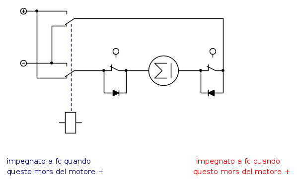

quindi davide nel complessivo è tutto ciclico??vale a dire cioè Crapella+3 ne555=timer ciclico che si attiva ogni 30 min .....scusate ma sono alle prime armi di queste realizzazioni da solo e vengono tante incertezze e dubbi....comunque davide io pensavo di mettere un tubo di diametro 6-8 cm quindi deve aprire almeno la metà dai 3 ai 6 cm di escursione....un consiglio come faccio a fare un buon dimensionamento del solenoide???sovrabbondando ovviamente....esiste un metodo pratico oppure faccio un tentativo???

secondo me se riesci ad adattare meccanicamente un motorino da tergicristallo vai più tranquillo
... solo ti servono due finecorsa uno "tutto chiuso" e un altro "tutto aperto"
se pensi di farcela meccanicamente.... elettricamente non è un problema non devi modificare niente di quanto progettato finora.... se sì ti posto lo schema
... solo ti servono due finecorsa uno "tutto chiuso" e un altro "tutto aperto" se pensi di farcela meccanicamente.... elettricamente non è un problema non devi modificare niente di quanto progettato finora.... se sì ti posto lo schema
...allora il relè è quello del circuito più propriamente elettronico...
1)quando è diseccitato alimenta il motore in chiusura, quando è chiuso si ferma per il finecorsa
2)quando il relè si eccita alimenta in apertura e poi l'altro fc lo ferma aperto, resta così i 30s o il tempo che avevi impostato
3)poi quando si diseccita torniamo ad 1
il sistema è un po' brutale... ma funziona, solo:
i fc devono poter interrompere tranquillamnente la corrente del motore.
i diodi devono sopportare la corrente del motore con tranquillità

Si effettivamente il solenoide è a rischio, mi aspettavo un tubo con diametro inferiore. L' idea di carloc di aggiungere due finecorsa per rilevare la posizione dello sportello e fermare il motore è migliore.
Si, in pratica dovresti collegare in cascata quattro timer. Il primo temporizza la pausa da 30 minuti, (ed è quello che si occupa anche di tenere ciclico il tutto) Il secondo il tempo di apertura, il terzo la pausa da aperto e il quarto il tempo di chiusura.
Però secondo me è a questo punto più semplice utilizzare il motoriduttore comandato dal circuito che ti ho postato collegando il lato scambi del relé come indicato nell' ultimo messaggio di carloc
