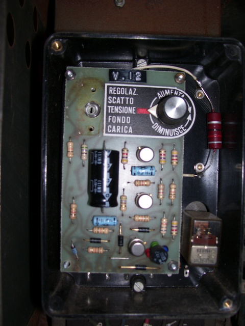

Salve, questo caricabatterie funziona perfettamente,solo che parlandone ,mi sono sorti dei dubbi.
E corretto caricare la batteria con 15,3 volt ?

Non so se si possa presentare qualche problema, ma io sapevo che la tensione di carica ideale di una batteria da 12volt è di 14,4Volt, mi sembra 14,7Volt nel caso di temperature molto basse

non sono un esperto di batterie, comunque la tensione per cella (e quindi quella dell'intera batteria) non mi convince molto. La tensione di ricarica della singola cella varia con il variare della temperatura. Fissando una certa temperatura ambiente, se si eccede la corrispondente tensione di soglia inizia un processo di elettrolisi dell'acqua con sviluppo di H2 e O2 questo porta ad un consumo di corrente maggiore del normale, ma soprattutto al deterioramento degli elementi costituenti la batteria (placche). A 20°C la soglia dovrebbe essere circa 2.4V. Scendendo con la temperatura ambiente sono permesse tensioni di soglia maggiori, ad ogni modo, per ricariche eseguite in ambienti interni, la tensione di 2.55V mi sembra eccessiva. La ricarica avviene lo stesso, non so in che condizioni di sicurezza, ma la vita della batteria si accorcia.

Volendo abbassare la tensione di 1/2 V come procedo? tieni presente che sono un profano
