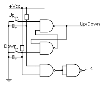

Contatore con display 7 segmenti
[11] Re: Contatore con display 7 segmenti
Messaggioda Foto Utenteg.schgor » 2 feb 2011, 21:04
Per utilizzare un solo integrato (4093),
puoi usare questo schema:
Foto Utenteg.schgor
57,8k 9 12 13
Messaggi: 16971
Località: MILANO
[12] Re: Contatore con display 7 segmenti
Messaggioda Foto UtenteIchigo90 » 2 feb 2011, 22:03
ok perfetto
quindi realizzata questa parte mi basta poi portare le uscite del 4510 in ingresso al 4511,
cosi riesco a ottenere sul display le cifre da 0 a 9, x realizzarlo con 2 cifre devo utilizzare un altro 4510 che porta dal primo l'uscita del carry e la fa entrare nel secondo 4510 sul piedino di carry in?
altra domanda ai piedini in ingresso al 4510 bisogna collegare qualcosa???
Foto UtenteIchigo90
0 3
Messaggi: 11
Iscritto il: 1 feb 2011, 20:02

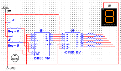

[13] Re: Contatore con display 7 segmenti
Messaggioda Foto Utenteg.schgor » 3 feb 2011, 7:55
Lo schema base di un 4510 + 4511 è questo:
(nel tuo caso i circuiti d'ingressi di U/D e CLK
vanno realizzati come detto)
Foto Utenteg.schgor
57,8k 9 12 13
Messaggi: 16971
Località: MILANO
[14] Re: Contatore con display 7 segmenti
Messaggioda Foto UtenteIchigo90 » 3 feb 2011, 8:00
ok ma x farlo a 2 cifre come andrebbe collegato il secondo 4510??
Foto UtenteIchigo90
0 3
Messaggi: 11
[15] Re: Contatore con display 7 segmenti
Messaggioda Foto Utenteg.schgor » 3 feb 2011, 8:26
Il CLK del secondo stadio è collegato a quello del primo
(Il conteggio è sincrono, quindi il clock è comune),
mentre per il riporto, il CO (carry out) del primo stadio
va collegato al CI (carry in) del secondo.
Foto Utenteg.schgor
57,8k 9 12 13
Messaggi: 16971
Località: MILANO

[18] Re: Contatore con display 7 segmenti
Messaggioda Foto UtenteIchigo90 » 3 feb 2011, 19:05
g.schgor ha scritto:Il CLK del secondo stadio è collegato a quello del primo
ok ma.... poniamo che io sia a 11 e premo 2 volte meeno e vado a 9 col carry si arrangiano tutto loro?? anche con la sottrazione?
mera curiosita' xD

[19] Re: Contatore con display 7 segmenti
Messaggioda Foto Utenteg.schgor » 3 feb 2011, 20:29
Sì, è così.

[20] Re: Contatore con display 7 segmenti
Messaggioda Foto UtenteIchigo90 » 3 feb 2011, 21:15
ok...altra domanda ho visto che hai messo sullo schema dei tasti 2 elettrolitici li si dimensiona in base a cosa?
le 2 esistenze da 1K andrebbe bene?
ponendo che utilizzo una batteria da 9 volt ^^
