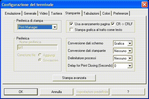

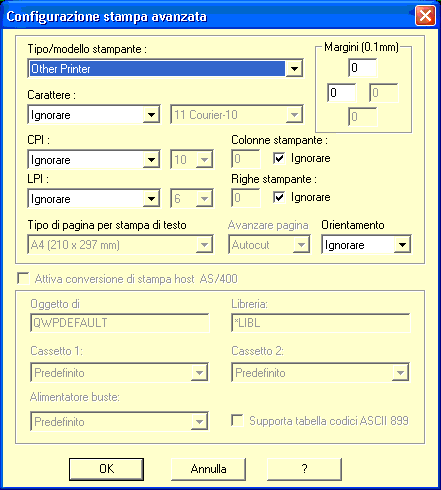

Messaggioda Foto Utenteclmmcl » 7 feb 2011, 18:45
in effetti "powerterm" è solo un emulatore di terminale, il gestionale non so nemmeno come si chiama :)
poche info nella configurazione: vedi allegati.
come faccio a capire su quale porta ascolta PDFCreator?

Messaggioda Foto Utentealev » 7 feb 2011, 20:36
clmmcl ha scritto:in effetti "powerterm" è solo un emulatore di terminale, il gestionale non so nemmeno come si chiama :)
Scusa, le finestre sono quelle di configurazione del terminale PowerTerm in cui l'operatore interagisce con il gestionale?
Se si, allora installando PDFCreator (in modalità non server) sul PC su cui gira PowerTerm (e magari mettendo la stampante PDFCreator come predefinita), forse si dovrebbe vedere nell'elenco delle stampanti
nella prima finestra. Puoi provare?

Messaggioda Foto Utenteclmmcl » 8 feb 2011, 0:47
[quote="alev"]installando PDFCreator (in modalità non server) sul PC su cui gira PowerTerm (e magari mettendo la stampante PDFCreator come predefinita), forse si dovrebbe vedere nell'elenco delle stampanti[/quote]
purtoppo non funziona: usa la stampanti di windows solo per fare (l'inutilissimo) stampa schermo
[quote="angus"]Riconfigurandolo potresti anche tenere QUEL print server semplicemente usando la stampante virtuale che ti crea pdfcreator al posto di quella fisica.. no?[/quote]
in che modo?

Messaggioda Foto Utentealev » 8 feb 2011, 13:21
clmmcl ha scritto:purtoppo non funziona: usa la stampanti di windows solo per fare (l'inutilissimo) stampa schermo
A questo punto, mi sono fatto una piccola idea sulla configurazione dell'ambiente dell'applicazione gestionale, ma vorrei qualche conferma.
Andiamo per gradi: l'applicazione gestionale gira su un un computer remoto, quindi non quello che ospita PowerTerm e che è utilizzato dall'operatore. Giusto?
