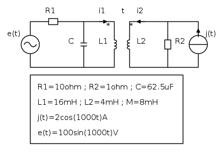

Raga non possiedo la soluzione di questo esercizio. potreste per favore controllare i passaggi?
Con riferimento al seguente circuito, operante in regime sinusoidale, calcolare le correnti i1(t) ed i2(t).
una volta trasportato diventa:
I calcoli sono:

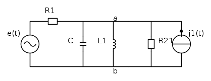

Con Norton il circuito sara:
ora non resta che:
Immagine
scusate la corrente i2 e 0.364+3.75j

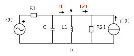

Due sono gli errori, il primo nel considerare un segno errato per la trasformazione del generatore di corrente nel trasferimento al primario, il secondo nel considerare la corrente I1 del circuito di partenza quella che attraversa l'induttore L1; nella rappresentazione equivalente del mutuo induttore con il trasformatore ideale l'induttore L1 rappresenta solo l'induttanza di magnetizzazione e non la "porta" di ingresso.
Le correnti da determinare saranno invece quelle di figura
(NB per L1 sarebbe sempre "conveniente" usare un nome diverso per non rischiare di confonderla con la L1 del mutuo induttore, quando risultino diverse ;-) )

no, devi calcolare le due correnti indicate, per esempio usando Millman ed ottenenendo le due correnti I1 e I12 rispettivamente come somma dei contributi dei due rami di sinistra e dei due di destra.
