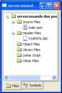

Messaggioda Foto Utentedavidde » 11 feb 2011, 9:47
Come prima cosa prova a caricare il file .hex scaricato dal sito. Lo importi con il programma del PICkit 2 e poi lo carichi sul microcontrollore. Se anche così non va hai due strade, trovare un oscilloscopio per vedere se il quarzo oscilla oppure provare a sostituire il PIC.
La configuration words è già settata all' inizio di entrambi i programmi. Nel mio è :
Codice: Seleziona tutto
__CONFIG    3FF2H
Se però vuoi provare ad impostarla la trovi nel menu in alto sotto la voce Configure --> Configuration Bits. Altri particolari settaggi non saprei perché se non fossero corretti dovrebbero comparirti degli errori in fase di complilazione.
L' ultimo dubbio che ho è che quando il programma viene compilato non venga preso per buono il file P16F876.inc :
Prova a cliccarci sopra due volte, deve aprirti una nuova finestra con le definizioni relative al PIC16F876.

Messaggioda Foto Utentegiozambi » 11 feb 2011, 19:32
oooooooooooooooooooooooooo [-o< [-o< [-o< [-o<
Deo gratia..
ho speso 8 euro per un nuovo PIC.... 16F876A sta volta con la A finale :-) e tutto funziona...almeno quello con 3 led però.... ora provo a buttarci su quell'altro..
Foto Utentegiozambi
310 3 9
Messaggi: 231
Iscritto il: 2 feb 2011, 10:42
Località: Rovigo
[57] Re: servo comandati a distanza
Messaggioda Foto Utentegiozambi » 11 feb 2011, 19:58
si si si si...funzia alla grande!!! :D , allora era il PIC.. quel maledetto!!!!
grazie mille dell'aiuto!!

Messaggioda Foto Utentegiozambi » 12 feb 2011, 0:37
Ah ha :D grazie mille comunque ho fatto una scoperta...ho messo il nuovo PIC sullo zoccolo da 28pin di quello precedente e indovina un po'? non funzionava più... allora ho preso il vecchio PIC che non funzionav, l'ho messo sulla bredboard senza zoccolo eeeeeee... magicamente funziona... in sintesi era lo zoccolo quello che creava problemi... anche se dava continuità tra i pin, credo che facesse un contatto poco stabile con i morsetti della bred board... però è strano perché io le tensioni le misuravo sui pin dell'integrato, ed effettivamente c'erano, ma forse questo "falso" contatto creava una resistenza, ho esaminato lo zoccolo e ho notato che non è di quelli con i piedini cilindrici, ma è di quelli coi piedini piatti, poco sicuri per le breadboard, mi ricordo che anche qualche mio prof li odiava per quel motivo...
per quanto riguarda il programma sto cercando di modificarlo per ottenere una terza opzione, a 2.4ms... vorrei riuscurci da solo :-P ... mi studio un po' il programma e ci lavoro su, dopodichè lo configuro anche come adc...a proposito, i numeri relativi al Ton, Toff, delay, count_1 e gli altri, sono scritti in dec giusto? e le resistenze di pull up come faccio a settarle anche per esempio su RB6?
