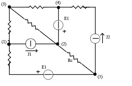

Detta in breve la storia e` questa. Supponi di avere un generatore reale (con tanto di impedenza interna) e di voler estrarre da questo generatore la massima potenza possibile. La condizione in cui questo si verifica e` l'adattamento energetico... con tutte le cose che sai, ad esempio carico di valore resistivo pari alla resistenza interna del generatore.
Quello che voglio sottolineare e` che in questo problema il generatore e` intoccabile, non puoi cambiarne le caratteristiche, puoi solo cambiare il carico, e lo cambi in modo da tirare fuori dalla sorgente tutta la potenza possibile. Se il generatore non avesse impedenza interna (generatore ideale) questo problema non ci sarebbe, potresti estrarre dalla sorgente qualunque potenza.
La presenza della resistenza interna invece limita la potenza massima che si puo` ricavare dal generatore.

Il dubbio mi era venuto in seguito a questo esercizio
Avendo come dati i valori di tutte le resistenze e dei generatori di corrente e tensione sono riuscito a calcolarmi le correnti e le tensioni di tutti i lati, ma come seconda domanda mi chiede appunto di calcolare la potenza assorbita da Rc quando il bipolo è adattato alla rete. Siccome i generatori sono ideali ho pensato a questo ragionamento:
mi trovo il circuito equivalente di Thevenin (Eth e Rth) per poi attaccarci il lato 25 imponendo Rc=Rth;
è sbagliato come ragionamento?
