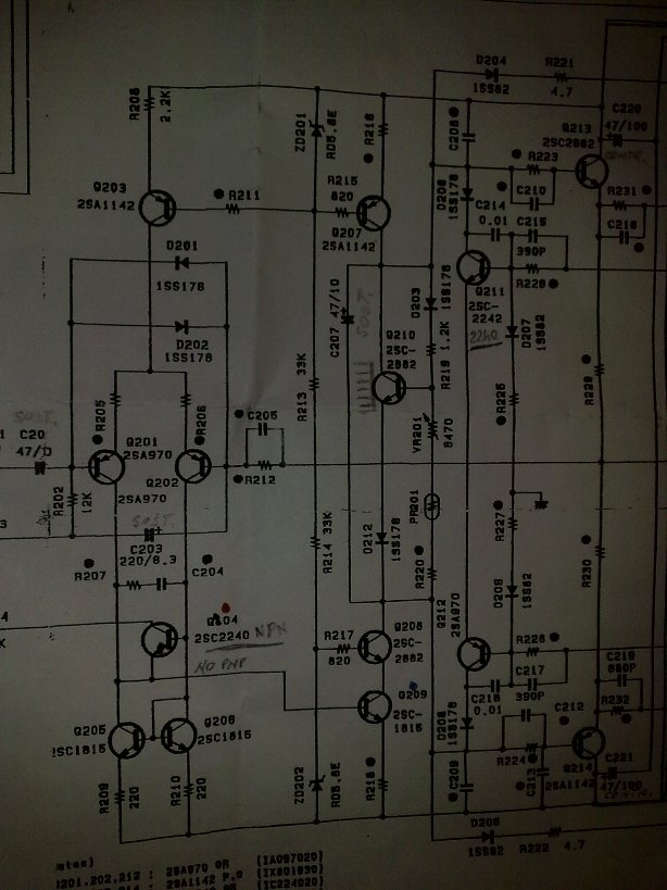

E' da un po' che non scrivo più... maledetti impegni... comunque:
Ieri mentre riparavo un amplificatore stereo yamaha pc2602 (400+400 W) devo aver involontariamente fatto corto sul transistor che regola la polarizzazione dei 10 BJT finali (5 npn e 5pnp in parallelo).
Bene dopo aver cambiato il fusibile il problema sussisteva
Ho misurato i transistor e sono diventati dei fili, cioè ho un corto netto fra qualsiasi dei tre terminali.
E' una cosa possibilie? Di norma se c'è una sopra corrente il primo che va in corto "salva" gli altri.
Inoltre in teoria si dovrebbero interrompere per un sovraccarico...
Sembra che tutte le bariere di potenziale si siano distrutte.
P.S. un consiglio sul problema
L'ampli ha un canale che va subito in clip (dopo qualche MV), in poche parole la semi onda positiva non è presente.
Lo stesso problema è presente su tutta la parte di pilotaggio della simmetria, ma mi sembra strano che venga dal diferenziale.
Ovviamente più do su a segnale di ingesso più la semionda negativa si assottiglia in maniera anomala...
Allego lo schema i finali sono omessi ma si attacano agli emettitori di Q213 e Q214
Transistor in parallelo che bruciano...
