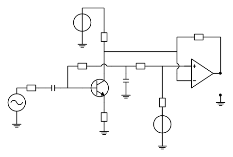

Ciao a tutti, eccomi qui con un altro esercizio che mi sta dando nuovi problemi.
Bisogna trovare Rc ed Re, sapendo che a riposo da tensione d' uscita vale Vo = 5 V, la corrente di collettore vale Ic = 1.8 mA, ed il guadagno di corrente vale b = 100.
Apparentemente non sembra difficile, ma poi a conti fatti mi accorgo che proprio sono fuori.

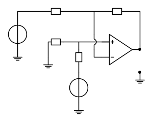

Comincio con Rc: essendo C2 un corto, mi ritrovo che l' operazionale funziona da sottrattore, cioè mi trovo nella condizione:
E sapendo quanto vale Vo posso direttamente ricavarmi Rc con la formula classica del sottrattore, vale a dire: Vo = (1 + R4/Rc)*R2/(R2 + R3)*Vcc - R4/Rc*Vcc
La questione è molto semplice: mi viene Rc negativa. (!?)
Per quanto riguarda Re passo allo schema ai piccoli segnali disegnando lo schema:
ma è evidente che se non conosco Rc non si va avanti. :(
voi che ne dite ? come si risolve la prima parte ? e il ragionamento per la seconda parte è corretto?

Messaggioda Foto Utentemancio » 17 feb 2011, 21:42
La Vo ti viene data a riposo, per cui devi considerare tutti i condensatori dei circuiti aperti;
non ti necessita il c.e. alle medie frequenze.
Ti puoi calcolare Re scrivendo l'eq. alla maglia Vcc, R3, R2,R1,Vbe(0,65V) Re, massa. Su questa maglia circola la Ib=Ic/100.
La Rc la calcoli: 1.considerando la maglia suddetta all'ingresso N.I. (ti calcoli V+ )
2. l'altro ramo dell'A.O. e' composto da : 12V, Rc, R4 Vo
Ti puoi scrivere l'eq. di Vo con la s.d.e e quindi trovare l'unica incognita che e' Rc.
