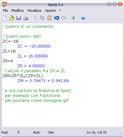

Renzo scusa se te lo metto in latex e poi c metto i commenti tra un passaggio e l'altro non va bene?
perché non so cos'è quest' immagine SpeQ!?
[22] Re: Trasformatore Ideale e circuito equivalente.
Messaggioda Foto UtenteRenzoDF » 24 feb 2011, 18:26
alessandrovw ha scritto:perché non so cos'è quest' immagine SpeQ!?
SpeQ e' un software leggerissimo e gratuito che ti permette di usare il calcolo complesso
http://www.speqmath.com/index.php?id=1
e quanto ti parlo di immagine intendo catturare una schermata, per esempio con Faststone.
per esempio

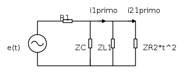

Vabbè vi posto il procedimento spero sia comprensibile:
Calcolo le impedenze parto da ZM e cerco di farvi vedere più calcoli possibile:
ZM=\frac{ZR2t^2\cdot ZL1 } {ZRt^2+ZL1}
ZM=J64\cdot \frac{4-J16}{4+J16}=\frac{j256+1024}{272}=3.76+J0.94\Omega
Passo a zn:
ZN= \frac{ZM\cdot ZC } {ZM+ZC}
ZN=\left (3.76+J0.94  \right )\cdot \frac{-J16}{3.76-J15.05}=\frac{\left (-j60.2+15  \right )\cdot\left (3.76+j15.05  \right )}{240.34}= 4\Omega
Zeq=ZN+ZR1=4+10=14\Omega
Adesso passo al calcolo delle correnti che mi servono, e le vedo dal primo circuito che ho postato:
iE(primo)=\frac{E}{Zeq}=7.14A
Ora applico diversi partitori per trovare le altre correnti:
iM=iE\cdot\frac{ZC}{ZC+ZM}
iM=7.14\cdot\frac{-J16}{3.76-J15.05}
i1(primo) =iM \cdot\frac{ZR2t^2}{ZL1+ZR2t^2}
i1(primo)=\left ( 7.15-J1.78 \right )\cdot\frac{4}{4+J16}=\frac{\left (28.6-j7.12  \right )\cdot\left ( 4-j16 \right ) }{4+j16}=-J1.8A
i21(primo) =iM\cdot\frac{ZL1}{ZR2t^2+ZL1}
i21(primo)= \frac{\left (7.15-J1.78  \right )J16}{4+J16}=\frac{\left (28.6+114.4J  \right )\cdot\left (4-J16  \right ) }{272}
Spero di aver fatto bene perché mi sono esaurito
[25] Re: Trasformatore Ideale e circuito equivalente.
Messaggioda Foto UtenteRenzoDF » 24 feb 2011, 20:42
I calcoli sono corretti ma l'errore e' sempre quello, ovvero di tipo "interpretativo", nel senso che la corrente che hai chiamato i1 primo, non e' quella che cerchiamo, ma quella che scende nell'induttore.
In altre parole la i1 primo e' pari alla iM, e lo vedi anche dai due schemi che hai postato ;-)
i_{1}^{\prime}=i_{M}=7,14-j1,79
e' lo stesso errore che commetteva caniblastoise sullo stesso esercizio,
come direbbe Greggio ... "e che casooooo" :mrgreen:
La i21 primo e' invece corretta, e anche se non hai completato l'ultimo calcolo risulta
i_{21}^{\prime}=7,14
e per finire la corrente che scende nell'induttore e' come dicevo,
i_{L1}=-j1,79
e ovviamente la KCL al nodo sara' verificata
i_{1}^{\prime}=i_{L1}+i_{21}^{\prime}
BTW ripeto per la 77-ma volta, per avere un apice usa \prime , se avvicini il mouse alle mie formule vedi come ;-)

[26] Re: Trasformatore Ideale e circuito equivalente.
Messaggioda Foto Utentealessandrovw » 24 feb 2011, 20:58
Ma hai ragione io sono un co...one infatti se vedi lo schema che ho postato l'ho pure disegnta la corrente correttamente e poi la svolgevo male! Vabbe allora ho capito "l'inghippo" qual è.
Ti ringrazio davvero di cuore spero domani vada bene Buona serata Ale...
