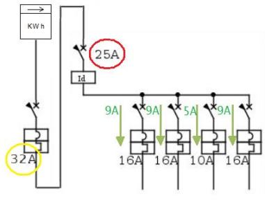

1- il misuratore Enel è tarato in genere con queste potenze: 3.3Kwh+10%(4kwh max 1 ora); 4.4Kwh +10%; 6Kwh+10%; 8/10Kwh in monofase+10%.
Il limitatore no è una protezione....
In base all'impianto e ai futuri aggiornamenti possibili, bisogna eseguire elaborato ove le linee sono correttamente dimensionate per al corrente max, la cdt% ed infine i contatti diretti ed indiretti.
Si può scegliere un C32 x un alinea da 6,6Kwh, con linea montante da 10mm2 , quadro appartamento con sezionatore C32 e linee derivate con C25 e magnetotermici-differenziali singoli per le varie dorsali dell'impianto.
Si può altresì, scegliere il classico 3.3 kWh (max 4Kwh), con il classico C32 a montante con sezione da 6mm2, e magnetotermico-differenziale a centralino da C25-id 0,03A
Nel residenziale, ove l'immobile è realizzato da ditta esterna immobiliare, nei capitolati, gli impianti elettrici salvo eccezioni, sono redatti ed elaborati ai minimi termini....sezioni cavo appena sufficienti, ed un solo differenziale per tutto l'impianto...neanche una lampada emergenza...neppure una linea da 4mm2 x il forno...
Io consiglio la soluzione classica con C32 a montante, e linea da 100mm2, che serve centralino opportunamente sezionato in parti e con magneottermici-differenziali separati per ogni utenza, anche in virtù di eventuali aumenti di fornitura x esigenze contingenti....

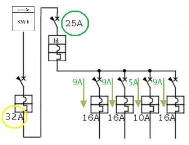

Credo si ponderasse appunto la soluzione migliore. Ad esempio nel post [21] angus valutava gli errori possibili:
CENTRALINO 1.jpg (13.7 KiB) Osservato 5135 volte
Giustamente la tua soluzione va a correggere:
CENTRALINO 2.jpg (13.88 KiB) Osservato 5133 volte
