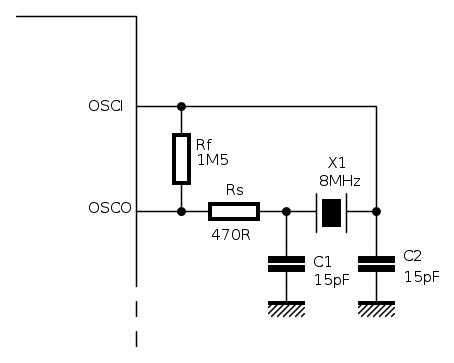

Ciao a tutti,
ho un problema con il clock del PIC16F887.
Si tratta di un quarzo da 20MHz con i 2 condensatori verso massa da 27pF (nel range indicato sul ds).
Il tutto montato su breadboard.
Purtoppo oscilla quando ne ha voglia. Ho provato a sostituire il PIC ma senza fortuna.
Collegando l'oscilloscopio la traccia non si muove, se tocco il quarzo con il dito a volte si sveglia, oscilla per un po e poi si stanca... a volte basta avvicinare solo la mano... #-o
Sul datasheet suggeriscono l'utilizzo di un resistore in serie e uno in parallelo: ma che valore metto? :?:
Grazie delle dritte!

Ti resta solo piu' da mettere una resistenza da 470 o 820 o 1K in serie al quarzo, e se non oscilla un' altra resistenza da 1.5M fra i due PIN del micro per fare la reazione positiva.
Per esempio:

Messaggioda Foto Utenteposta10100 » 1 mar 2011, 0:39
Niente da fare, non ne vuole sapere!
Adesso è tardi, domani sera butto tutto all'aria e ci riprovo!
