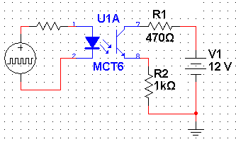

Ripensando al problema del PWM, credo che una soluzione
migliore sia l'accoppiamento con un optoisolatore:
Il generatore d'impulsi simula il PWM,
l'optoisolatore può essere un 4N35 e la tensione
su R2 è quella da applicare all'ingresso dell'OpAmp.

Buongiorno, io ho un problema simile.
Ho un segnale PWM con ampiezza 12V e dovrei pilotare un dimmer che ha ingresso 1-10V.
Dovrei costruire un convertitore ma non so come fare.
Alcune domande iniziali, rispondi a tutte, ne seguiranno altre
Frequenza del segnale PWM?
L'ampiezza del segnale PWM va da 0V a 12V?
Se si convertisse il segnale PWM in una continua da 0V a 10V andrebbe bene lo stesso?
Il segnale PWM e l'ingresso del dimmer devono essere galvanicamente isolati?
Se devi comandare un inverter, non ti serve togliere gli offset, parametrizzi l'oggetto che ha già internamente quanto ti serve. Con un partitore resistivo tagli il 24 V in 10 V, poi filtri con un condensatore il segnale analogico in ingresso, e regoli i parametri per linearizzare l'analogica alla banda di freq. Desiderata.
