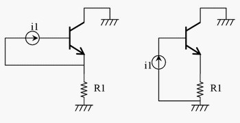

Ciao a tutti!
Devo dimostrare che i due circuiti in allegato hanno la stessa corrente di emettitore; i1 è un generatore di corrente qualsiasi (anche variabile nel tempo). E' possibile farlo così o bisogna ipotizzare che ci sia un corto-circuito ai capi di R1?
Con un corto-circuito su R1, se il generatore i1 riesce ad accendere il transistor, come faccio ad essere sicuro che su R1 non scorra corrente? La i1 ritorna a sinistra verso il generatore, ma su R1 non scorrerebbe lo stesso la corrente di collettore, se il transistor è acceso?

Quello e` il circuito vero o il circuito per piccolo segnale?
Dove studi, che cosa quale materia e` e che libro usate?
Dovevo dirlo, è vero: è il circuito per piccolo segnale. E' elettronica (università) e nei libri di testo consigliati non c'è questo argomento.
