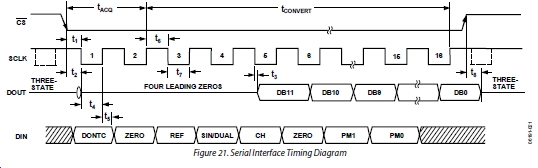

Prima fai un ciclo di trasmissione (di 16 clock) e trasmetti il control register (8 clock) e poi altri 8 clock per finire la cosa, poi tinei a 0 il pin DIN e fai un ciclo di ricezione (16 clock).
Ciclo di trasmissione:
- metti a 0 il CS
- trasmetti primo byte (control register)
- trasmetti un secondo byte a 0
- metti CS a 1
Ciclo di ricezione
- metti DIN a 0
- metti a 0 il CS
- ricevi primo byte
- ricevi secondo byte
- metti CS a 1
Qui sotto vedi tutto nel dettaglio

ho notato che se metto una sinusoide con valore picco picco a 2.5V tutto va per il verso giusto;infatti nel datasheet c'è scritto:
In modalità single-channel c’è un solo ingresso analogico (AIN0) e il pin AIN1/VREF assume la sua funzione VREF. Si può scegliere, in questa modalità di funzionamento, se la tensione di riferimento VREF deve essere quella interna, pari a 2.5V, o quella esterna, che è applicata al pin AIN1/VREF e può assumere valori da 1.2 V fino a VDD. In entrambi i casi, la tensione analogica in ingresso al pin AIN0 può oscillare tra 0 V e VREF.
Settando un bit del registro di controllo riesco ad avere una alimentazione esterna.
Andrebbe ricollegato così,se voglio utilizzare una esterna di 5V(alimentatore)??
PIC+++++++A\D++++++++++++++G.ONDA++++ALIM
clock-------clock
A0---------CS(negato,abilitare)
GND--------GND
------------GND--------------------V(-)
------------GND-------------------------------V(-)
------------AIN0--------------------V(+)
------------Vdd-------------------------------V(+)
B4----------Dout(risultato conversione)
------------AIN1/Vref ponte con Vdd

come ho messo io i fili non funziona.come dovrei fare?
P.S non ho capito il perché ma funziona abbastanza bene se l'ingresso della sinusoide la metto in AIN1 invece che Ain0 e faccio un ponte tra Vdd e Din,non collegando più Vdd e Ain1.
Ma din è digitale boh
