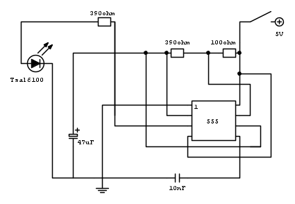

Ho segiuto il tuo consiglio e mi sono letto un po' sul ne555 ed ho provato a mettere giù questo schema.
Con un led colorato funziona (si vede che lampeggia) ma volevo santire un tuo consiglio.

Emettitore:
questo in fidocadj non sono riuscito a scrivere le parole lo allego se puo esserti utile.
Edit davidde: ti ho editato lo schema, prova a scaricarlo ed a capire come funziona il testo. Basta che (dopo aver selezionato lo strumento selezione) clicchi due volte su STRING e al suo posto scrivi quello che vuoi.

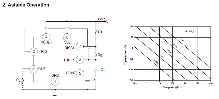

Ok, le connessioni mi sembrano corrette, ora devi lavorare sul valore dei componenti per portare la frequenza del lampeggio a 40kHz.
Fai riferimento allo schema qui sotto che trovi a pagina 4 di questo datasheet :
Io terrei i valori delle resistenze più alti e ridurrei notevolmente la capacità del condensatore che ora è da 47µF. Per quanto riguarda l' uscita (pin3) con una resistenza da 390ohm può andare ma l' intensità del fascio infrarosso prodotto dal led sarà irrisoria, la conseguenza è un' ulteriore riduzione di portata.
Ciao ho provato a calcolare i componenti con un programmino e per avere la frequenza a 40 Hz devo mettere c1 a 47 uf, c2 10nF, r1 a 0 ohm, r2 a 380 ohm.Ssecondo te può funzionare?
No, fai attenzione. Il ricevitore TSOP non va a 40Hz ma a 40kHz cioè 40000Hz ... Quando vai a 40kHz non ti devi aspettare di vedere il led lampeggiare. Il led lampeggia a una frequenza così alta che al tuo occhio sembrerà sempre acceso.
Inoltre con i software di calcolo non devi cercare la combinazione di componenti per cui risultino 40kHz esatti perché difficilmente ci riuscirai e poi, anche se dovessi riuscirci, ti servirebbero componenti speciali con tolleranze molto ristrette e quindi costosi. Devi invece cercare di capire quale sia a grandi linee il valore dei componenti da utilizzare e poi essere abile nel prevedere un trimmer di taratura. Come ti dicevo l' altra volta il TSOP è molto "pignolo" e se non sono 40kHz esatti non va.
Quando avrai montato trasmettitore e ricevitore per tarali dovrai metterle il led trasmettitore di fronte al TSOP e poi ruotare il trimmer fino a quando non vedrai il led accendersi. A quel punto il trasmettitore sarà tarato e potrai cominciare a fare le prove di portata.
