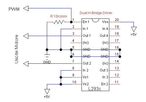

2) Il problema con il ponte H integrato L293c (non integra i diodi di protezione) sta nel fatto che, con uno schema ridotto all'osso che se preferite vi posto, agendo sull'enable con un PWM, sui pin in uscita per i motori trovo una tensione che con il potenziometro al Minimo=4.85V, in una posizione intermedia=5.12V e al Massimo =0.3V.
Il Che non mi quadra affatto poiché se devo regolare la velocità di motori la tensione mi dovrebbe variare da un valore massimo ad uno minimo, non fare su e giù come invece fa...

Dunque lo schema e' il seguente...piu' semplice di così...ho anche provato senza la resistenza di pull down il risultato e' lo stesso.
Io sui pin delle uscite motori al variare del potenziometro che comanda il PWM misuro una tensione che va da 4.85 a 5.12 a 0...mentre suppongo dovrebbe andare a decrescere e basta e non fare sali scendi... :shock:

Messaggioda Foto Utentegiorgio25760 » 22 mar 2011, 21:14
Il sistema che stai usando è corretto.
Bisognerebbe capire la misura che fai quanto lo è.
Hai un oscilloscopio per verificare le forme d'onda ?
Bisognerebbe verificare cosa effettivamente arriva al L293.
Il pilotaggio viene da uP ?
Ma se vi colleghi il motore cosa succede ?
Fammi sapere..

Messaggioda Foto UtenteLucaScia » 23 mar 2011, 18:35
Dunque il PWM e' si generato da un uP, precisamente un 16F877!
Io intendevo dire che i led sui PWM senza il ponte H funzionano correttamente...
Adesso ho provato sia i led, sia il motore sul ponte H, e sembra andare...dunque luminosità/velocità sempre crescente/decrescente, senza su e giù!
Sembra ok dunque?
Mi ha ingannato il fatto che misurando sulle uscite del ponte H la tensione variasse in modo "misto"...però che posso dire... velocità e luminosità variano correttamente...che il voltmetro non sia proprio lo strumento adatto per fare questa misurazione?
L'altra cosa curiosa e' che i PWM uscenti dal uP mi danno sul voltmetro una tensione da 0V a 5V quindi qui tutto a posto.
Percio' l'anomalia starebbe solo nelle uscite del ponte H a dir del voltmetro ma non a dir degli utilizzatori!
Assumo che sia tutto ok? :roll:
Altra domanda, sullo schema del ponte H a parte i diodi che nel L293c non sono integrati...non si deve aggiungere nessun condensatore o altro?
Luca

Messaggioda Foto Utentegiorgio25760 » 23 mar 2011, 21:21
Come ti avevo detto con un voltmetro "volgare" non puoi fare la misura su un PWM !
Ci sono multimetri che effettuano questa misura, ma non sono economici.
Altrimenti oscilloscopio digitale.
LucaScia ha scritto:Altra domanda, sullo schema del ponte H a parte i diodi che nel L293c non sono integrati...non si deve aggiungere nessun condensatore o altro?
Oltre ai diodi aggiungerei una coppia 100nF + 10uF sui +5V.
DI sicuro lavorerà meglio.
