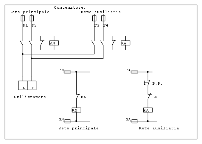

[quote="thekant"]
. . .ti faccio notare che vengono venduti anche i soli commutatori di potenza motorizzati . . .
Ma ne esistono per piccole potenze (3 kW) ?
Per quanto riguarda la parte di comando ho intebzione di usare uno Zelio SR2B121JD alimentato dalla batteria del gruppo.
si guarda qua...
http://www.socomec.com/webdav/site/Soco ... ysM-it.pdf
però è un prodotto bello che finito è si ritorna al discorso che lo paghi sicuramente qualcosa di più di farti un sistema da solo con i teleruttori....certo che anche uno zelio non credo te lo tirino nella schiena (ipotizzando che tu lo debba acquistare...)
ciao
ciao

per realizzare una commutazione con due contattori molto ,ma molto semplice ,è sufficiente alimentare dal lato Enel un relè ausiliario (o un contattorino) che mi faccia la presenza tensione della rete, un contatto NA (normalmente aperto) di detto relè sarà in serie al contattore di rete , quello NC (normalmente chiuso) al contattore di gruppo. In serie alle bobine dei due contattori si farà l'interblocco elettrico con i contatti NC dei contattori (il contatto NC di quello di gruppo in serie alla bobina del contattore di rete e viceversa)
Il relè aux potrebbe anche fare avviare il gruppo (anche se è meglio un piccolo relè di minima tensione)
Nei gruppi elettrogeni normalmente usati per le applicazioni industriali è sufficiente portare una presenza tensione della rete alla scheda del gruppo, quando c'è il black out , il gruppo si avvia , quando è a regime la scheda del gruppo gestisce dei contatti che danno il comando di chiusura teleruttore (o interruttore) gruppo, in precedenza la scheda aveva fatto aprire il teleruttore (o interruttore) rete ,sempre tramite questi contatti.
Nei quadri di bassa l'interblocco meccanico si tende sempre a metterlo (in 20 anni di quadri mai realizzato uno senza), in genere gli interruttori sono vicini in quanto devono alimentare le stesse sbarre(quelle privilegiate). L'unico caso in cui non possono essere nella stessa colonna è con correnti molto alte , con barratura molto estesa , ma in quel frangente si usano interruttori aperti che hanno l'interblocco meccanico a cavi che permette di essere realizzato anche tra interruttori posti in colonne diverse.
In media tensione ci capita di fare delle commutazioni automatiche per quadri mt che vanno in Africa (dove la rete elettrica pubblica non dà molto affidamento e i black out sono frequenti) . In quel caso l’interblocco è elettrico realizzato con la bobina di minima tensione dei due interruttori. E’ un interblocco ridondante che non permette assolutamente la contemporanea chiusura dei due interruttori

Una commutazione rete-gruppo con dispositivi elettromeccanici "seria e sicura" impiega un tempo di almeno 0,5 secondi, non di meno.
Deve essere fatta con dei Timer o con un PLC (anche tipo LOGO), proprio per dare tempo agli organi di aprire in tutta sicurezza e quindi solo a quel punto chiudi il secondo.
Diversamente devi usare un commutatore statico, ma perdi la separazione metallica con la rete (e quindi entri nella CEI 0-21).
Commutatore statico che funziona anche male (o non funziona) perché le due sorgenti di alimentazioni hanno frequenze diverse.
Direi quindi che non puoi avere sicurezza e commutazione veloce assieme;è come il principio di indeterminazione di Heisemberg.
Il mio consiglio : fai una commutazione sicura e lenta (anche 1 secondo) e piuttosto, prendi un UPS per metterci sotto le utenze "elettroniche" .
