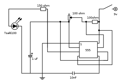

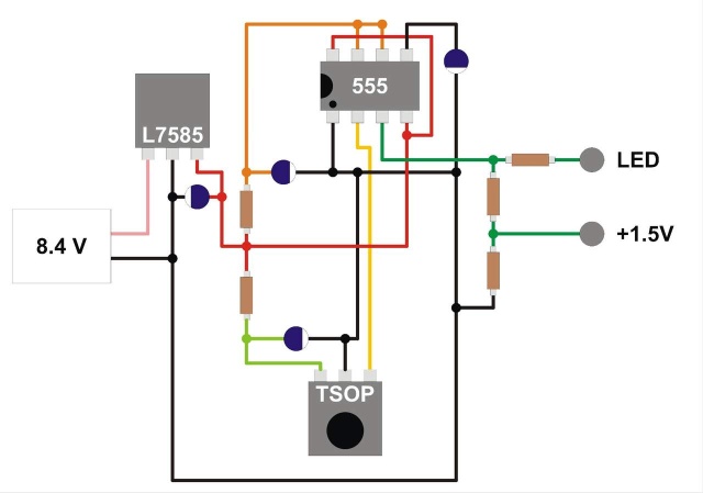

Volevo dirti che ho risolto sono riuscito a creare un emettitore funzionante questo è lo schema:
Lo ho gia provato su mille fori e funziona.
Volevo anche ringraziarti per il tuo aiuto e la ta disponibilità.
Consiglio emettitore e ricevitore infrared

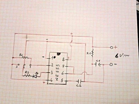

Ti ringrazio veramente tanto, speravo mi rispondessi proprio tu.
L'emettitore è un sistema per il lasertag, quindi è un sistema già consolidato e funzionante.
So per certo che i sensori utilizzati sono fatti con il tsop4840.
Per alimentare il circuito ho usato 4 stilo... Forse era un po' alto il tensione?
Prima di costruire il tuo circuito ho provato quest'altro in allegato. Sfortunatamente non ha funzionato.
Gli schemi si postano in FidoCadJ; quando posti le foto, almeno schiariscile!
