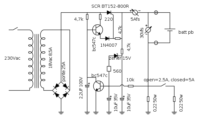

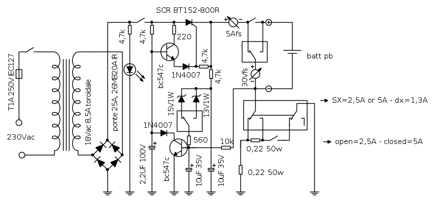

provo qui a mettere lo schema del mio cb pb auto, vediamo se ce la faccio.
non e' proprio il 705 di NE, anche se ci somiglia moltissimo
insomma, e' il fratello-gemello-diverso
(il 705 di NE usa diversi tipi di scr e non ha il condensatore da 2,2uF 100V ma da 47uF)
questo e' lo schema
col ponte disegnato correttamente
e altre migliorie/aggiunte varie
tutte
attualmente presenti sul mio cb per auto
cb ormai funzionante da parecchi anni.
tutte

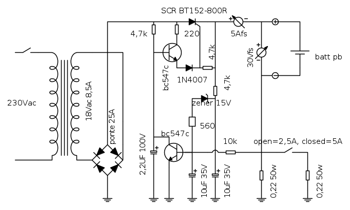

Solo per segnalare che negli schemi 24 e 25 l'amperometro e' inserito scorrettamente.
Il positivo deve essere rilvolto verso il katodo dell'scr.
Un ringraziamento agli admin di EY se gli fosse possibile la correzione
(senza riproporre lo schema non saprei come correggere gli schemi 24 e 25,
Urbano
Urbano

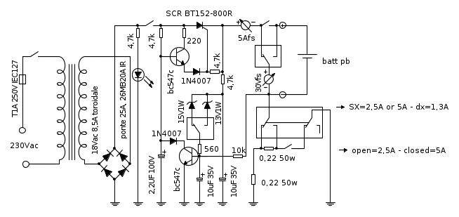

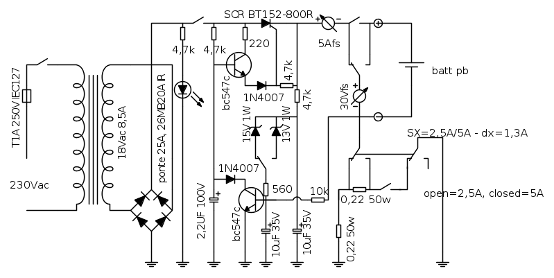

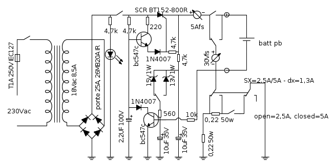

Per Paolo
e per chi interessa
ecco la versione del mio schema con ulteriori migliorie estetiche e qualche info in piu'.
e per chi interessa
Il circuito di polarizzazione automatica della batteria
e' un utile accessorio di cui dotare i caricabatterie,
e nel link seguente se ne puo' trovare un esempio
http://www.grix.it/viewer.php?page=249
Naturalmente
se si dispone gia' del caricabatterie, come nel mio caso,
occorre eliminare dallo schema indicato nel link
. il ponte da 20A
. e la resistenza da 0,15 ohm 10W
e collegare
l'uscita del polo positivo del proprio caricabatterie dove e' indicato il segno + del ponte
e il polo negativo del proprio caricabatterie dove e' indicato il segno - del ponte
Impossibile non notare che in questo schema del link
il caricabatterie vero e proprio
e' costituito da solo 3 componenti
. il trasformatore da 14Vac 10A (140VA)
. un ponte da 20A
. una resistenza da 0,15 ohm 10W
Piu' semplice di cosi' !
