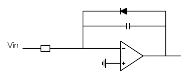

Ciao!
Ho un dubbio riguardo questo circuito:
Il segnale in ingresso è un'onda triangolare che va da 0V a -6V.
Non capisco a cosa serva il condensatore (2.2nF)... anche se lo tolgo non cambia niente.
Poi devo simulare questo circuito con pspice, ma non ho capito perché sulla scheda di laboratorio c'è scritto di inserire un generatore in continua da 16.5microV sull'ingresso non invertente dell'opamp.

Come è alimentato l'OpAmp? (semplice o doppia polarità?)

Ehm.. non so cosa voglia dire doppia o semplice polarità :oops: .
Comunque lo schema è questo:

Sì, quindi doppia polarità.
Sai quale forma d'onda viene applicata all'ingresso ( Vin)?

E' un'onda triangolare con ampiezza fra -6V e 0V. La resistenza in ingresso è 1k

Se mandi un segnale tutto negativo (di qualsiasi forma)
sull'ingresso invertente, vista la presenza del diodo,
l'uscita sarà sempre a livello della "caduta" sul diodo
stesso (0.6-0.7V).
Potresti dirci a cosa dovrebbe servire un circuito del genere?

E' uno dei circuiti che ci hanno detto di costruire per il laboratorio di elettronica. Serve per tracciare la curva caratteristica del diodo andando a misurare la corrente che scorre sulla resistenza in funzione del potenziale in uscita. In effetti il segnale in uscita è una sinusoide molto molto schiacciata, quasi un segnale rettilineo. Però sia che metto il condensatore o che non lo metto, non cambia nulla!

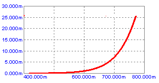

Messaggioda Foto Utenteg.schgor » 15 apr 2011, 10:05
Allora :ok:
Ecco la caratteristica ricavata con Microcap9:
(ma per avere una corrente fino a 25mA,
devi mettere R1=100 ohm)

Ma il condensatore in parallelo al diodo a cosa serve? Se lo tolgo non cambia nulla...

Ma perché ti preoccupi del condensatore?
Probabilmente serve a stabilizzare l'OpAmp...
