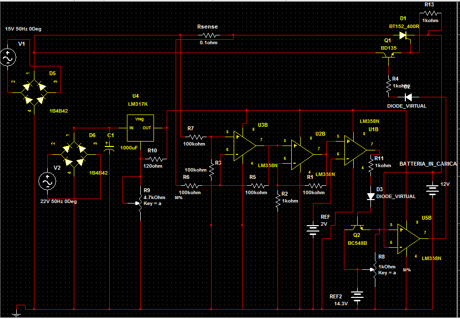

Grazie per i suggerimenti mi sono stati utili.
Conoscevo già schemi simili ma volevo ottenere uno stop della carica quando la corrente di carica fosse scesa sotto un valore da me impostato.
Per evitare complicazioni sulla lettura della corrente ho deciso di realizzare (fisicamente) una carica a 14,3v e poi un mantenimento portando la tensione a 13,8v.
I primi 3 opamp realizzano il controllo di corrente che scorre su rsense al fine di confrontarla con una soglia (ref) da me impostata tramite un regolatore di tensione.
L'ultimo opamp invece serve per impostare la tensione di carica della batteria con un confronto diretto tra la tensione di carica della batteria e un riferimento (ref2)
che fisso tramite un regolatore di tensione variabile: in pratica l'opamp da uscita alta (e manda in conduzione Q1 quando v+>v-, quindi anche senza attaccare la batteria);
attacco la batteria che si porta al valore di 14.3v e vi rimane costante.
Primo effetto che non ho chiaro: perché pilotando il gate dell'scr tramite Q1 ottengo una variazione di tensione al suo katodo? non si dovrebbe comportare da diodo una volta in conduzione?
Quindi dico che quando entra in conduzione dovrebbe dare in uscita una tensione maggiore di 14,3v.
Ma comunque l'effetto di limitazione di tensione è una cosa che voglio.
Grande problema: quando l'scr entra in conduzione tramite Q1 ed eroga corrente verso la batteria, Q1 diventa incandescente, mentre l'scr non si scalda e nemmeno la rsense da 0.1ohm.
Quindi è come se andassi a caricare la batteria seguendo il percorso conduttivo tramite Q1 e il gate dell'scr. perché?
Io con Q1 devo solo fornire la minima corrente per accendere l'scr e dopo di che è lui che fa passare corrente.
Resto del funzionamento: quando la batteria si carica a 14.3v essa viene caricata a questa tensione fin tanto che la corrente su rsense non scende sotto REF:
quindi l'opamp comparatore u1B tiene sempre acceso Q2 che fornisce la soglia di 14,3v a U5B fino a che la corrente non scende sotto il valore considerato di
fine della carica e quindi Q2 diventa interdetto e la soglia di U5B viene portata da 14,3 a 13,8v per il mantenimento della carica.
Funziona, ma il problema grande rimane che la corrente di carica scorre attraverso il gate dell'scr e non tramite la giunzione anodo-katodo.
E' come se la corrente scegliesse il percorso più facile attraverso il gate, ma non capisco perché.
Dove sbaglio?

Io non ho ancora capito come fa ad entrare in conduzione l' SCR.
- All' inizio della semionda la tensione sulla resistenza Rsense e' zero
- La tensione su Rsense rimane a zero fino a quando l' SCR non va in conduzione. Quindi la tensione puo' andare fino a 10000V e l' SCR non entra in conduzione perche' se non passa corrente su Rsense c'e una tensione pari a zero.
- L' SCR non va in conduzione se la corrente rimane a zero. E questa rimane sempre a zero.
Quindi l' SCR non va mai in conduzione.
Puo' darsi, ed e' molto probabile, che io stia prendendo un granchio ma qualcuno mi faccia capire, istante per istante, disegnando una semionda, come cappero variano le tensioni su Rsense ed il resto.
