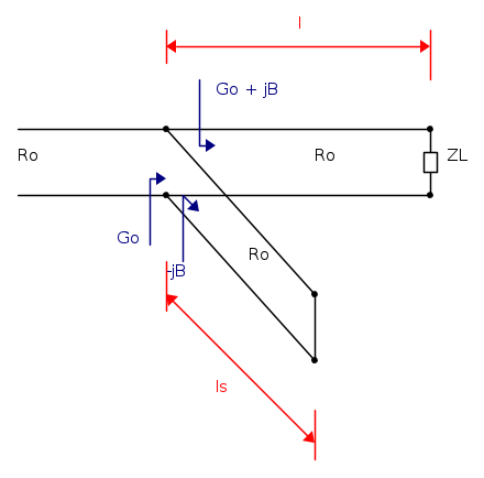

esercizio:
Linea di trasmissione RO=150 ohm f=600 MHz Vf=2,7 x 10 alla 8....deve essere chiusa su ZL=30+J80
Calcolo l'ammettenza del carico YL=1/ZL , Poi come procedere?chi mi aiuta?
Adattamento stub e trasformatore LINEA R.F

..direi che è un lavoro per il signor Smith [carta di] quindi penso potresti:
1) normalizzare l'ammettenza ottenuta rispetto 1/150 ohm
2) percorrere la circonferenza dal "carico" fino a "beccare" il cerchio G=1.. trovando la lunghezza di linea dal carico che ti adatta la componente reale....
3) poi ti rimane da neutralizzare quella reattiva... come faresti?

adattando come avevo suggerito (stub parallelo a distanza opportuna dal carico) ma come diceva IsidoroKZ questi problemi non hanno un'unica soluzione possibile..
io cercherei di trovare l -o meglio tan kl- tale che la parte reale dell'ammettenza vista sia uguale ad Go.
Poi devi "rifasare", cioè trovare la lunghezza di uno stub ls (direi chiuso in corto) che abbia suscettanza uguale in modulo ma opposta in segno.
Direi che si può fare...

Ho proceduto così vedi se ho fatto bene:
Mi sono calcolato l'ammettenza
poi la
la
poi sono passato alla formula [unparseable or potentially dangerous latex formula]
poi la
la

per le formule puoi dare un occhio qui oppure se fermi il puntatore del mouse su una formula ... appare una help tag....
qui invece mi sembra di intravedere un trasformatore
che è un caso particolare [limite] delle formule sopra...
comunque cerca di spiegare i simboli che usi... posso intuire cosa intendi con
ma magari è meglio se lo spieghi....e anche che tipo di adattamento stai cercando di realizzare..
