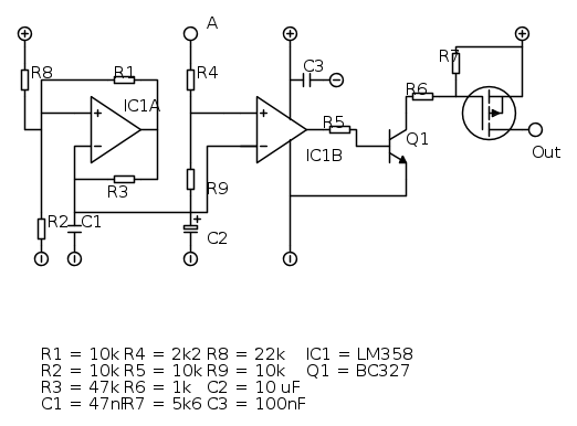

Non ho scritto il tempo perché lo voglio appunto regolabile! Ora non saprei più o meno quanto veloce/lento mi servirebbe
I led assorbono 20mA l'uno...

Avevo dimenticato due domande: quanti led hai, quanta tensione richiedono ciascuno e che tensione di alimentazione hai a disposizione?
Forse qualcosa si puo` fare, con un po' di resistenze, un condensatore e un transistor/darlington.

Applica il segnale dell'oscillatore astabile al terminale A. Alimenta il tutto con almeno 7 V - 8 V.

Spiegazione dell'ultimo schema postato? Dovrei spendere molto per quello? Che risultato mi da?
Devo alimentare un pannello da 77 led a 12 volt...
Ringrazio già tutti per la collaborazione :D

Tensione di ogni led (in pratica di che colore sono)? Adesso come fai ad accendere e spegnere non gradualmente i 77 led?

I led sono bianchi, e per il lampeggio uso un NE555 in configurazione astabile...

La soluzione di Candy e migliore di quella che avevo in mente (generatore di corrente controllato), vai con quella!

Ringrazio candy per la utile configurazione, ma avrei bisogno di più spiegazioni: la prima è in assoluto il perché della divisione dell'integrato in due parti differenti... ?%

Uno schema elettrico/elettronico è utile se è leggibile. La leggibilità è anche data dal rispetto della simbologia e dalla rappresentazione fatta in un certo modo.
La divisione di un componente, che fisicamente ha un corpo indivisibile, in più parti grafiche, facilita, oltre che la fase di esecuzione grafica dello schema, la successiva lettura ed interpretazione.

Dunque è per facilitare la lettura dello schema, ho capito... :D
