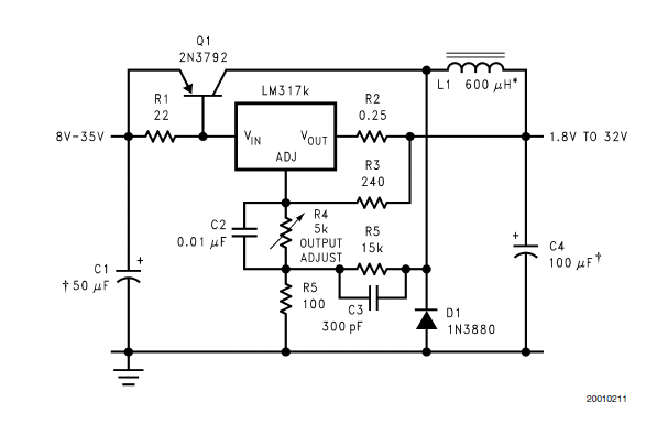

[51] Re: Al.lineare con preregolatore di tensione
Messaggioda Foto Utenteurbano » 15 mag 2011, 9:08
Grazie Marco438, beato te e tutti coloro che l'hanno capito.
Ma evidentemente
sapete tutti leggere tra le righe della Application Note della National AN-181
oppure tra le righe della traduzione in italiano indicata nell'articolo
che tuttavia,
ripeto,
a mio avviso non spiegano per nulla,
ovvero non lo spiegano per esteso ed esplicitamente,
la ragione di base dello spegnimento e ri-accensione del 317.
Insomma, se c'è qualcuno che ha letto da qualche parte
qualcosa del tipo
"317 turn-off when this appens....because....and turn-on again when this appens.....because..."
che tradotto significa
" il 317 si spegne quando avviene quanto segue....perché...
...e si riaccende quando avviene quanto segue...perché..."
me lo indichi
e allora gliene sarò tanto grato.
Per quanto riguarda
il dimensionamento dell'induttanza JAF
ho inteso che non e' banale e
occorre essere esperti in elettromagnetismo e materiali ferromagnetici
(ferriti, polveri-di-ferro, iron-powder)
e che non esiste un metodo spanno-metrico per il suo dimensionamento.
Invece, il dimensionamento di C1, C5 , TR1 e TR2
è certamente legato alla tipologia del circuito in oggetto
ma secondo me va in seconda istanza e merita un discorso a parte,
successivo ai razionali 317 e dimensionamento JAF.
Se mai scoprirò qualcosa nei prossimi tempi sui razionali di questa diavoleria allora lo posterò
ma se lo scoprirete voi
conto che lo indicherete qui !
Ah, dimenticavo, ovviamente non c'è in palio alcuna mortadella .
Ma una birra per chi spiega tutto ciò ci stà eccome e la offrirò senz'altro :ok:
Grazie ancora a tutti.
Urbano

[52] Re: Al.lineare con preregolatore di tensione
Messaggioda Foto Utentecarloc » 15 mag 2011, 10:48
Beh un idea qualitativa di come lavora sto' switcher potrebbe essere..
* saltiamo il transitorio di accensione e diciamo che abbiamo un'uscita Vo portata dal 317 in "modo lineare"
* quando la corrente assorbita supera V_{BE}/R_1\approx 0.6/22 \approx 30 mA Q1 inizia a condurre. Questo avviene praticamente subito visto che il transitorio che abbiamo saltato deve comunque almeno caricare C4
* Q1 inizia a condurre e la sua Vc sale -fermiamo gli orologi ora, in L1 ancora non scorre corrente- e se Vc sale il partitore R5-15k / R5-100ohm -lo schema le chiama uguale :( - rialza il comune del regolatore
* allora quest'ultimo tenta di rialzare dello stesso ammontare anche la sua uscita, ma non ce la fa -l'orologio è ancora fermo e la tensione ai capi di C4 non può variare- se il regolatore è veloce a sufficienza (boh ??) entra in limite di corrente con la sua uscita R_2 I_{cc} sopra la tensione in uscita
* comunque la corrente assorbita via LM317 aumenta e questo fa aumentare la IB di Q1 che aumenta anche la IC che aumenta la VC che aumenta il "rialzo" del comune del regolatore... abbiamo una reazione positiva che farà saturare Q1
* Riassumendo Q1 saturo, comune del regolatore "rialzato" di circa V_{IN} \frac{R_{100}} {R_{100}+R_{15k}} \approx 30 \times \frac{0.1}{15.1} \approx 200 mV nell'ipotesi di avere un 30V all'ingresso.
* Riavviamo l'orologio... inizia a passare corrente in L1 e questa -insieme a quella dal 317- caricano C4 e la VU sale....
* Ad un certo punto VU raggiunge Vo+200mV ed il 317 "accorgendosi" che l'uscita è al di sopra del suo setpoint inizia a diminuire la sua conduzione
* Quando la corrente -via LM317- scende sotto i 30 mA di prima (circa) Q1 conduce meno - rifermiamo l'orologio-
* Allora VC di Q1 diminuisce... diminiusce il "rialzo" del comune del 317... diminusce la tensione setpoint alla sua uscita... diminuisce la conduzione del pass transistor del 317... diminuisce la conduzione di Q1..
* Abbiamo ancora la stessa reazione positiva di prima ma che stavolta interdice Q1
* Riavviamo l'orologio.. la corrente in L1 diminuisce - e ora passa in D1 ovviamente- e quando l'uscita scenderà sotto Vo riprendiamo dall'inizio.....
* in definitiva... onda quadra sul collettore di Q1 tale che l'uscita stia tra Vo e Vo+200mV circa
* Poi naturalmente si potrebbe fare tutta la storiella solita riguardo la corrente nell'induttanza, di come raggiunge in valore medio la corrente in uscita, del ripple di corrente ed i modi continuo e discontinuo etc etc ma questi sono aspetti comuni ad ogni switcher e si trovano ovunque....
Direi che non sono stato particolarmente chiaro :( :( ... ed ho tralasciato alcuni milioni di aspetti :( :( ...e direi anche che dove ho scritto fermiamo gli orologi si dovrebbe leggere "consideriamo l'evoluzione temporale dei segnali in uscita (nel filtro LC) molto più lenta rispetto alle dinamiche dei semiconduttori" :mrgreen:
Comunque qualcosina si capisce...
* La frequenza non è fissa ma dipende da praticamente qualsiasi cosa (Isidoro l'aveva già detto :ok: nei primi post)
* Il ripple in uscita è "endemico" senza ripple l'alimentatore non lavorerebbe.. e anzi aumentare C4 per diminuirlo non avrebbe effetto (se non quello di diminuire la frequenza)...
Foto Utentecarloc

[57] Re: Al.lineare con preregolatore di tensione
Messaggioda Foto Utenteurbano » 15 mag 2011, 18:02
Grazie Corloc e Belva87 per l'interessantissima discussione su switching/PFC/trasformatori/etc !
Carloc, la tua illustrazione del perché il 317 si spegne/accende
è semplicemente chiarissima e cristallina.
Carloc mettiamoci d'accordo su MP per la birra :ok:
iOi iOi iOi
Mancherebbe solo da capire
a grandi linee
quali sono i parametri per il dimensionamento
della JAF e dei condensatori di ingresso e uscita switching(ripple-current? esr? e perché?)
e la frequenza di lavoro dello switching se è in qualche modo legata al carico(se non c'e carico, oscilla?)
Per ultimo
un consiglio da dare su un testo che illustra per bene i dettagli di dimensionamento switching come questo ?
Urbano

[60] Re: Al.lineare con preregolatore di tensione
Messaggioda Foto UtenteIsidoroKZ » 15 mag 2011, 20:28
urbano ha scritto:ficiente l'indicazione di un buon testo che illustra gli altri dettagli per il dimensionamento dei componenti del circuito.
Non credo ci siano libri su questo specifico circuito, perche' e` un circuito che andava bene forse 40 anni fa, quando non c'erano altri integrati di controllo degli switching. Al giorno d'oggi fare un circuito del genere e` un anacronismo.
