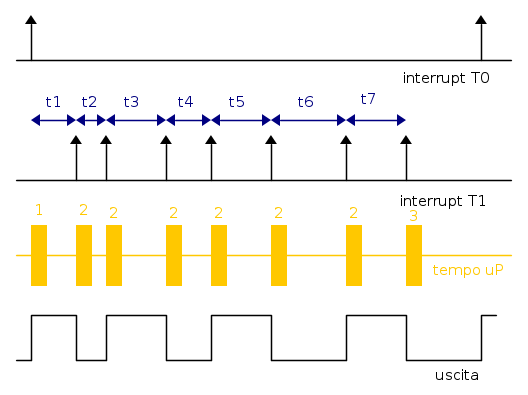

Certo farlo in un loop ... si può.. ma a parte l'eleganza c'è da dire che il processore non può fare nient'altro, in particolare andarsi a "leggere" in qualche modo i valori di impulsi da generare significherebbe "sballare tutte le temporizzazioni...
Io proverei così (esempio con 4 impulsi)...
* un timer -chiamato genericamente T0 ma poi dipende dal micro che usi quale convenga usare- un timer dicevo fissa la cadenza del gruppo di impulsi,come dire .... free run, autoreload, interrupt on overflow ma non voglio scendere nei dettagli che dipendono da che micro usi... ma sono funzioni che hanno tutti più o meno simili...
* il suo interrupt esegue il codice 1 che, carica nel timer T1 il tempo del primo impulso, setta l'uscita e avvia T1 (poche istrucioni che anche in C non prendono più di qualche decina di cicli macchina)
* ogni successivo interrupt di T1 inverte l'uscita e carica nel registro di compare dello stesso T1 il tempo successivo ( uno alto, uno basso, etc. etc...) e conta a che impulso siamo. Codice 2 , anche in questo caso sono poche istruzioni ed abbiamo invece almeno 300 us per eseguirle (minima durata di un impulso)
* arrivati all'ultimo impulso, codice 3, azzeriamo l'uscita, fermiamo T1 e aspettiamo... che T0 faccia ripartire tutto...
Anche con micro lenti, così a spanne ognuno di quei codici non prende più di 10-20us ogni minimo minimo 300us, questo è rappresentato (non in scala) nel grafico giallo... nel frattempo puoi leggerti una seriale in polling (o anche con un altro interrupt di priorità più bassa), o chissà da dove arrivano i dati da inviare ai servo....
Per l'uscita se fai come dicevo sopra hai un jitter che dipende dal fatto che la latenza dell'interrupt non è fissa ma qualcosa tipo da 4 a 6 cicli -numeri a crai- certo è poca cosa... 2 cilci di jitter a 20MHz sono 100 ns...non credoi che un servo se ne accorga... ma se vuoi strafare ci potrebbero essere dei modi di timer che all'interrupt o al match invertono l'uscita autonomamente, via hardware, e con jitter virtualmente nullo (mi pare che AVR ce l'ha ma documentati)
