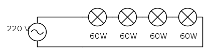

ciao a tutti.... chiedo da inesperto, se questo circuito è realizzabile.... poiché mi viene un dubbio che scoppi tutto
circuito luci

No, non scoppia nulla, ma le lampade si accendono poco poco (se sono lampade per i 230V).
Meglio collegarle in parallelo piuttosto che in serie (sempre che ciascuna lampada sia da 230V)
ok...confermato il dubbio.... non scoppia ma essendo delle resistenze la corrente etc etc.....
come coi led....
ciao e grazie
come coi led....
ciao e grazie
