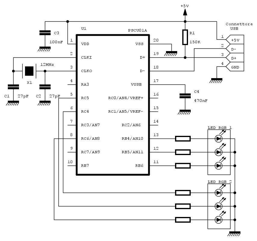

No, quello e' lo schema per controllarne 34 ed avere la possibilita' di collegarci molta altra roba. E' un' espansione del circuito.
Per pilotare 2 LED RGB bastano 6 pin del PSCU01A e magari la circuiteria di potenza se necessaria.
Tu cosa vuoi pilotare? Due LEDdini del pettine o 2 faretti RGB?
controllo led rgb trammite PC...

io vorrei controllare 1 o 2 led rgb trammite PC quale schema devo fare una cosa semplice::::... tu cosa mi consigli perche nel sito che mi a dato g.shcgor ci sono tanti schemi e io non capisco cosa fare::.

Questa potrebbe essere una soluzione.
Viene collegato al PC tramite la USB e si comanda come una linea seriale. Ci sono esempi di programmi realizzati in java. E' chiaro che un pochino di lavoro va sempre fatto ma questo mi pare che sia una delle soluzioni piu' semplici.
Oppure potresti utilizzare, come già ti è stato suggerito, La porta parallela del PC se sai come fare.

grazie mille no non so usare la porta parallela del PC è più semplice da usare vorrei provare....

Con la scheda citata in questo articolo,
è possibile comandare direttamente un LED RGB.
Se vuoi provare, ti posso inviare il programma in JAVA
(poi puoi sviluppare tu un'apposita scheda per estendere
il controllo a più LED.
