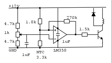

Il circuito e` quello che aveva fatto g.schgor, con i valori calcolati per l'ntc da 3.3kohm:
Spero di non aver sbagliato troppo i conti, il campo di regolazione dovrebbe essere dalle parti di 34C-45C l'ho tenuto un po' spostato verso l'alto perche' non so esattamente quanto sia l'autoriscaldamento. Una volta montata si misureranno i valori corretti e si puo` stringere il campo.
L'oscillazione di temperatura e` di circa 0.3 gradi. Guarda quanto spesso attacca e stacca il rele`, eventualmente si puo` modificare. Se c'e` una ventola, il rele` dovrebbe staccare solo la resistenza, lasciando sempre la ventola accesa.
Il condensatore disegnato dentro all'integrato e` solo montato vicino all'integrato, non mi stava il simbolo fuori!

Il mo obbiettivo era quello di cimentarmi nella costruzione di un circuito elettronico per imparare qualcosa di nuovo e per evitare contemporaneamente di spendere molto per l’ acquisto di un termostato di precisione per incubatrici. La scelta dell’ntc anzichè di un lm35 o di altro sistema con o senza relè è semplicemente dettata dal progetto di termostato (apparentemente molto semplice) che avevo trovato su internet (link nel primo post ). Grazie agli interventi di g.schgor e di IsidoroKZ il progetto originale ha subito numerosi miglioramenti.
Tornando al nuovo circuito la nuova serie RA-POT-RB e la presenza di 2 condensatori comincia a farmi pensare che non sarò in grado ne di controllarlo ne di realizzarlo. In effetti la qualifica di “cliente” per uno che con il susseguirsi degli interventi è diventato sempre più consapevole di non capir nulla di elettronica mi sembra già un passo avanti. Nel circuito precedente “il campo di regolazione della temperatura, per una ntc generica da 3.3kohm è di circa 30 gradi”, il che se da un lato rende complicata ma non impossibile la taratura dall’ altro consente un utilizzo anche a temperature più basse (molto utile). Comprare qualche altro componente non sarà un grosso problema però preciso che preso dall’euforia mi sono già procurato le resistenze da 3.3K sia ½ w che ¼w ; da 4.7k ¼w ; da 10k ¼w ; da 27k ¼ w ; la RV da 10k ; lm358 ; relè NPR-13-c-12d-h e il circuito precedente data la mia situazione mi sebrava più fattibile. L’incubatrice che ho è molto simile a questa http://www.subito.it/animali/incubatric ... 131766.htm anche se nella mia , interruttore, prese e scheda termostato sono posizionati lateralmente . In sostanza l’ incubatrice non è altro che una scatola termica con una resistenza posta in alto insieme a una ventola che distribuisce uniformemente il calore . Al centro una cesta mobile, (con o senza divisori) dove posizionare le uova, mossa manualmente o mediante motore girauova. In basso il contenitore dell’acqua per assicurare una certa umidità dell’aria. Le misure variano a seconda del numero di uova che possono contenere. I sistemi per girare le uova sono vari; Si va dal semplice cesto che alzandosi prima da una parte e poi dall’altra fa rotolare in modo confuso le uova a sistemi con fondo del cesto rotante e sistemi che inclinano prima da una parte e poi dall’ altra delle batterie di uova appositamente posizionate. Le migliori gestiscono automaticamente circolo dell’ aria, temperatura, umidità e rotazione delle uova.

I due condensatori sono solo per i disturbi. Se vuoi usare la resistenza variabile (potenziometro) da 10kohm che hai gia`, devi cambiare le due R da 4.7kohm e metterle da 47kohm. Gli altri componenti devono avere il valore indicato.
Puoi fare per favore una foto dell'interno dell'incubatrice in cui si vedano resistenze e ventola? Le resistenze sono "a vista" o c'e` uno schermo fra loro e le uova? Solo per capire se c'e` anche radiazione diretta o solo trasferimento di calore mediante aria.
la resistenza (se non ricordo male 30w) è a "vista" ma tra lei e le uova ci sono 30cm e una ventola che gira. Il transistor dovrà essere 2n2222, userò il potenziometro da 1k ma adesso mi rimangono 2 dubbi sui condensatori.
1) quello disegnato all'interno dell'integrato se ho ben capito devo posizionarlo tra + e - del circuito?
2)che tipo di condensatori devo prendere?
