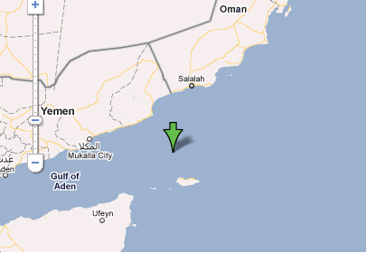

Comunque 13°53'N 53°11'E.... Occhio ai pirati :D :D
