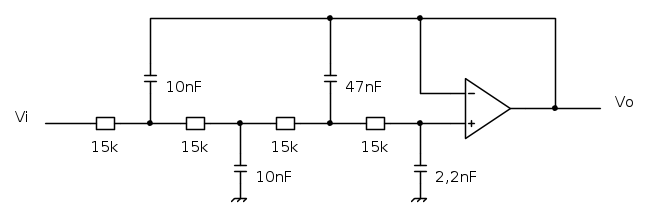

Ok, credo che qualcosa si possa fare, hai un filtro di ordine elevato quindi i conti che ho fatto sulla frequenza di rinfresco qui sono molto piu` rilassati.
Parlando del filtro, come hai stabilito la posizione dei poli? Facendo un po' di conti, vengono due poli con un Q di 1.1 a circa 580Hz e altri due reali a 1200Hz e 3000Hz circa. Con che criterio li hai posizionati in quel modo?
Direi che di sicuro si possa far qualcosa per conquistare almeno un bit o due in piu`, cioe` i valori possono essere ad esempio 513, 513.25, 513.5, 513.75 e poi 514 o anche solo un bit in piu`, 513, 513.5 e 514.
Cerca fra le routine del PIC se ne esistono che generano un bit casuale, oppure due bit casuali. Nel frattempo faccio un po' di conti per vedere come fare. Probabilmente le tabelle con i valodi di duty cycle devono essere riscritte come numero che abbia anche un bit o due decimali, quindi su 11 o 12 bit, da ridursi poi a 10bit prima di mandarli al generatore PWM.

In realtà non ho scelto la posizione dei poli, ho preso il filtro da qui:
http://www.electricdruid.net/
In un paio di applicazioni, viene usato un PIC per fare una sorta di DDS, attraverso il quale in un caso si crea un LFO, nell' altro un generatore di inviluppi.
La disposizione dei poli risulta anche a me essere la stessa, tra l' altro per curiosità tu come l' hai calcolato (sei stato velocissimo), io ho fatto ricorso a Ruffini e ci ho lavorato abbastanza.
Generare un numero casuale non è un problema, neanche riscrivere la tabella.
Rimane il problema che la frequenza di campionamento non la posso portare a più di 20kHz.

Non ho trovato il filtro nel sito che hai indicato. La funzione di trasferimento l'ho calcolata con un programma per l'elaborazione simbolica delle espressioni. Ho scritto le 4 equazioni ai nodi che descrivono il circuito, le ho fatte risolvere al programma, sostituito i valori dei componenti, fatto fattorizzare il denominatore, totale 10 minuti, per lo piu` passati a cercare che cosa avevo sbagliato visto che mi ero perso un polo :).

Continuo a non trovare il filtro a 4 poli che hai usato.
Il solo schema che trovo e` questo.

Mannaggia Isidoro, mi becchi sempre in castagna.
Non è tutta colpa mia, l' autore del sito ha cambiato tipologia di filtro, tra l' altro dichiara che è un Bessel.

In realta` non era tanto lo schema che volevo vedere, quello lo hai usato anche ti, ma se diceva qualcosa sui criteri di dimensionamento del filtro.

Allora no, l' autore non diceva proprio nulla sul dimensionamento, ad ogni modo anche per provare FidoCad:
La posizione dei poli:
