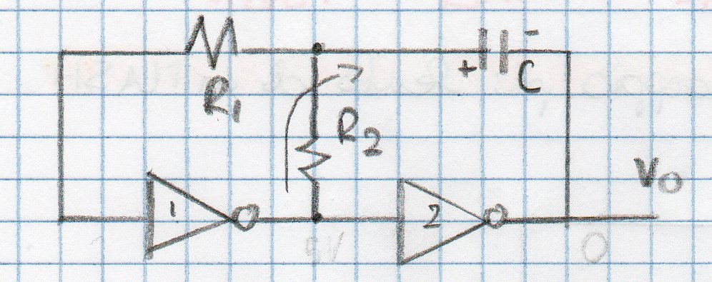

ciao a tutti, rispolverando gli appunti di scuola ho trovato lo schema di un semplice generatore di onde quadre.
La mia necessità è quella di fare lampeggiare dei led. :D
Secondo voi quali valori potrei assegnare a resistenze e condensatori affinché si possa apprezzare l' intermittenza dei led?
Allego lo schema (non si vede bene ma l' uscita è prelevata in basso a destra)
Grazie, cordiali saluti O_/

Per poter "vedere" il lampeggio del LED occorre che la frequenza
sia bassa (<2Hz) e quel circuito non è in grado né di generare
frequenze basse, né di fornire la corrente necessaria al LED.
Conviene utilizzare il classico integrato 555.

La frequenza di oscillazione di quel circuito e` circa f=\frac{.45}{R_2C} e la resistenza R1 deve essere molto piu` grande di R2.
Per oscillare a 1Hz il prodotto R2 C deve essere dalle parti di mezzo secondo. E qui cominciano i guai perche' R2 non puo` essere troppo grande, altrimenti R1 diventa enorme. D'altra parte il condensatore non puo` essere elettrolitico, perche' viene caricato per mezzo ciclo a +Val/2 e per l'altra meta` a -Val/2, e gli elettrolitici non gradiscono questo trattamento.
Condensatori grandi non elettrolitici esistono, ma sono anche grossi. Segui il consiglio di Giovanni e usa un 555. Se proprio sei affezionato alle porte, usa una porta con Schmitt trigger, che usando una sola resistenza la si puo` avere anche elevata e con un condensatore ceramico o a film ce la si puo` fare.

per me il circuito può anche funzionare, basta che usi porte C-mos.
e segui i consigli di IsidoroKZ .
ma resta un po il problema dell'uscita che non ti fornicsce una grande corrente.
altrimenti usa il 555, come cosigliato da g.schgor, è un po più complesso del tuo circuito ma utile per imparare, e ti fornisce maggiore corrente di uscita.

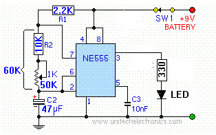

non ho mai utilizzato un 555 e non so bene come muovermi. qualcuno avrebbe gentilmente uno schema? :D
Foto Utenteandre93
Messaggi: 28
Iscritto il: 22 mar 2010, 13:59
[6] Re: Multivibratore Astabile
Messaggioda Foto Utenteg.schgor » 21 giu 2011, 13:38
Eccolo:
Foto Utenteg.schgor
57,8k 9 12 13
Messaggi: 16971
Località: MILANO
[7] Re: Multivibratore Astabile
Messaggioda Foto Utenteandre93 » 21 giu 2011, 19:49
perfetto! :ok:
grazie mille
quindi questo è già a posto così per generare un lampeggio apprezzabile, giusto?
una cosa non mi è chiara: in serie a R2 c'è una resistenza variabile da 50K? allora a cosa si riferisce la scritta "1k" ? :shock:

Messaggioda Foto Utenteg.schgor » 23 giu 2011, 22:15
Credo sia la posizione del potenziometro.
A zero si ha una frequenza di lampeggio di 1.4Hz,
con 50K scende a 0.25Hz
