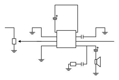

Scusa Foto Utenterusty ma credo che il collegamento che hai proposto sia da rivedere leggermente....
collegare la massa dell'uscita sulla massa dell'ingresso non mi sembra una buona idea, considerato anche che Foto Utentematto12345 non mi sembra espertissimo e mi aspetterei che segua alla lettera il disegno, io consiglierei questo...
così da separare il ritorno della corrente (elevata) dall'altoparlante dal segnalino in ingresso... anche il circuito stampato proposto che si vede in trasparenza realizza un abbozzo di star grounding intorno al piedino di massa dell'IC

io ti consiglio caldamente di provare con un LM386.... per carità... poco potente! ma ti assicuro che se ci colleghi degli altroparlanti grandi... il suono è forte... specie se lo vuoi distorto.
L'LM386 è molto conosciuto tra i chitarristi "fai da te".
E' economicissimo, per fare qualche esperimento è fantastico; semplice e costa poco.
Il TDA2003 è molto simpatico ma ha tendenza ad oscillare facilmente (per esperienza) se non stai attento col layout.

Sul datasheet dell'LM386 (http://www.national.com/ds/LM/LM386.pdf) trovi alcuni schemi; dovresti semplicemente farlo con un guadagno di 200... se mastichi i datasheet non dovresti avere problemi...
Non ti posto io lo schema perché non ho tempo di farlo in FidoCad... e se non lo faccio in FidoCad mi fustigano un'altra volta!
A pagina 5 del datasheet segui quello con "amplifier with gain = 200".
Quello è un ottimo inizio.
Quando lo avrai fatto si può sperimentare ancora :)

ok grazie se vui lo faccio io con fidocad e poi ne discutiamo quà...
ma cosa serve il bypass al piedino 7??

Se colleghi un condensatore elettrolitico da circa 100 uF tra il piedino 7 e la massa, diminuisce la distorsione alle basse frequenze e aumenta il power supply rejection ratio (si evince dal datasheet); più che mettere lo stesso condensatore sull'alimentazione.
Nel caso della chitarra puoi anche ometterlo se sei alle prime armi, così snellisci il circuito.

lo metto quel bypass con un interruttore tra il piedino sette e il condensatore...
lo schema non riesco a farlo perché non trovo l'lm386... se lo trovi puoi farlo tu...

Non trovi proprio l'LM386; comunque va benissimo un generico DIL a 8 piedini: Libreria standard --> Shapes DIL --> DIL 8 ternimali.

Messaggioda Foto Utenteteo125 » 26 giu 2011, 16:00
ok lo faccio e poi lo posto!!
