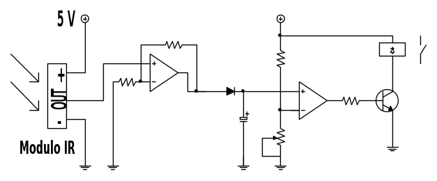

Io mi sono lanciato nel buttar giù qualcosa (anche se solo come schema di principio, senza aver ancora calcolato alcun valore!) e prima di andare avanti mi piacerebbe che qualche altro amico di EY mi desse (o meno) conferma che un simile accrocchio "potrebbe" funzionare!
E' una via di mezzo fra semplicità ed efficenza (almeno questo nelle mie intenzioni...
). Potrebbe essere impiegato un solo integrato (es. LM358) e pochi altri componenti, ma credo sia già qualcosa che permette di giocare su alcuni parametri. Bando alle ciance, ecco lo schema:
Spiegazione (chiedo scusa a chi già sa...): Il primo operazionale è configurato come amplificatore non invertente e introduce un certo guadagno (quanto ne occorre sarà da stabilire) sul segnale generato dal sensore (peraltro già preamplificato di suo). Dopo questo stadio il diodo ed il condensatore in pratica raddrizzano il segnale amplificato, trasformandolo in una tensione positiva continua proporzionale al segnale. Questa viene applicata al secondo stadio, in cui l'operazionale è configurato come comparatore non invertente. Le due resistenze (una l'ho prevista regolabile in fase di taratura) determinano il livello di soglia dello stadio, in modo da fare scattare il relè solo in presenza di un effettivo segnale. L'uscita è banale: in presenza di segnale è a livello alto e tramite il transistor attiva il relè (transistor protetto da diodo in antiparallelo).
Che ne dite??
Potrebbe essere il circuito adatto
(O almeno una possibile soluzione).
Grazie in anticipo a chi vorrà esprimersi!

Per evitare l'inconveniente giustamente indicato da Tardofreak si potrebbe (senza dovere aggiungere nessun circuito di decodifica) procedere così:
- Utilizzo normale = impulso di breve durata
- Utilizzo per luce = impulso lungo ((> 3 sec.)
A questo punto guardando il circuito di Layer mi viene in mente che si potrebbe aggiungere una seconda costante di tempo.(RC)
Funzionerebbe così :
- se l'impulso fosse breve, si avrebbe tensione raddrizzata sul 1° condensatore, ma non si arriverebbe a caricare il 2° condensatore della seconda rete RC (il 2° op-amp non farebbe nulla)
- se l'impulso fosse più lungo il 2° condensatore arriverebbe a salire di tensione fino a raggiungere la soglia imposta dal trimmer ed in questo modo il 2° op-amp arriverebbe a commutare e a fare così scattare il relè

Ciao Giorgio, grazie per l'intervento!
Interessante soluzione, anche se nella tua descrizione qualcosa mi sfugge, l'idea della costante di tempo è sicuramente utile!
Ho capito perfettamente cosa intendi con l'ottenere due costanti di tempo, ma in questo caso quando "premi più a lungo" come eviti l'attivazione anche del dispositivo gestito dalla costante più breve?
In tutti i casi comunque l'idea di introdurre una certa "temporizzazione" (anche unica) eviterebbe di fare scattare il comando quando invece il telecomando è impiegato per l'uso TV (salvo variazioni lente tipo regolazione volume), giusto?
Questo si potrebbe fare facilmente...

Layer ha scritto:come eviti l'attivazione anche del dispositivo gestito dalla costante più breve?
Ho immaginato la situazione e che venisse in modo automatico:
- accendo la luce ed entro nella sala TV
- per accendere la TV premo il tasto, ma più a lungo (così spengo anche la luce)
- guardo la TV
- rispengo la televisione tenendo premuto più a lungo il tasto di spegnimento.
In caso servano accensioni della luce in momenti diversi da quando si inizia o si smette di guardare la TV, bisognerà inventarsi un tasto che non faccia grandi cose, tipo :
- premere per un tempo > 3sec il mute così si accenderebbe la luce (togliendo l'audio alla TV)
- dopo premere brevemente lo stesso tasto per ridare audio alla TV (senza però spegnere la luce)
Giorgio
