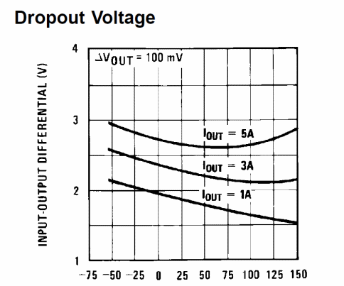

[5] Re: Riduttore
davi82 ha scritto:Un componente che risponde alle tue esigenze è l'LM338:
massima differenza di tensione = 40 V,
massima corrente = 5 A.
Non va bene
Guarda il datasheet prima di dare consigli !
Se guardi la curva del drop out:
Puoi vedere che con una richiesta di 5A, pur tenendo il componente tra i 50°C e i 75°C il valore risulta essere superiore a 2.5V.
Se deve abbassare la tensione di soli 2V non regolerebbe !
Giorgio
giorgio25760
2.310 1 3 5 - G.Master EY
- Messaggi: 1700
- Iscritto il: 6 dic 2009, 17:02
- Località: Brescia

[8] Re: Riduttore
@Giorgio:
è vero che il dropout è un pelo più elevato di quello necessario; tuttavia se si potevano utilizzare i diodi, con scarsa regolazione, ritengo che cadere di 0,5 V in caso di correnti di 5A non fosse fondamentale.
Ad esempio, nel caso in cui l'applicazione consistesse nell'evitare che un circuito ricevesse più di 35V sarebbe perfetto; non avendo ancora conosciuto l'utilizzo.....
La mia era solo un'idea; ho chiesto esplicitamente di elaborare un po' di più la domanda.
