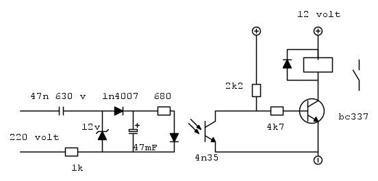

Messaggioda Foto Utentesampei198 » 29 giu 2011, 11:30
per accendere il led nel fotoaccopiatopre ho trovato questo
http://www.webalice.it/crapellavittorio/electronic/220ttl.gif
e per la parte del rele ' questo
http://www.rason.org/Projects/transwit/image3.gif
che ne dite?
10 1 4 7
Messaggi: 829

[7] Re: rele che si eccita quando manca la rete
Messaggioda Foto Utentesampei198 » 29 giu 2011, 14:55
secondo voi puo' andare cosi?
nel caso avrei da accendere 1 led oltre a quello del fotoaccopiatore il circuito come andrebbe modificato?
10 1 4 7
Messaggi: 829
Iscritto il: 1 apr 2010, 21:40
[8] Re: rele che si eccita quando manca la rete
Messaggioda Foto UtenteDonJ » 29 giu 2011, 15:08
Il LED puoi metterlo in parallelo al relè.
Per quanto riguarda la parte collegata alla tensione di rete non so dirti se è giusta o no, aspetta conferma da qualcuno.

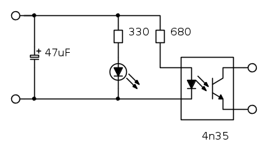

[9] Re: rele che si eccita quando manca la rete
Messaggioda Foto Utentesampei198 » 29 giu 2011, 15:11
grazie per la tua attenzione, intendevo dire che mi indicasse la presenza della tensione di rete, cioe' se potevo metterlo in parallelo al led del fotoaccopiatore
10 1 4 7
Messaggi: 829
[10] Re: rele che si eccita quando manca la rete
Messaggioda Foto UtenteDonJ » 29 giu 2011, 15:25
Ah pardon.
Beh dovrebbe bastare mettere il led e resistenza in parallelo alla resistenza da 680 e fotoaccoppiatore.
