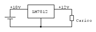

Messaggioda Foto Utentepeppe91 » 29 giu 2011, 16:11
Salve a tutti ragazzi, ho una batteria da 18v e devo alimentare delle piccole "periferiche" a 5, 12 e 9v...credo sia stupido come circuito ma se qualcuno di voi magari qualche volta lo ha già fatto mi potrebbe postare come farlo e la lista componenti? grazie 1000....

Messaggioda Foto Utenteg.schgor » 29 giu 2011, 16:16
Bisognerebbe almeno conoscere quanta corrente
richiedono le "piccole periferiche".
In linea di principio, occorrerebbero 3 regolatori di tensione.

Messaggioda Foto Utentepeppe91 » 29 giu 2011, 17:03
g.schgor ha scritto:Bisognerebbe almeno conoscere quanta corrente
quindi per quanto riguarda le "periferiche" a 5v non so esattamente l'intensità di corrente a cui vanno alimentati, ma ricordo che le alimentavo con la porta USB, la periferica da 9v, mi correggo ma è da 8v a 300mA (tensione letta sull'alimentatore), per quanto riguarda invece quella da 12v sopra c'è scritto che consuma 3w, teoricamente per calcolare l'intensità di corrente a cui alimentarlo si dovrebbe fare 12v/3w = 0,25A => 250mA dando un margine + alto lo alimenterei a 500mA correggetemi se dico stron**** anche perché mi sembra che l'alimentatore dato in dotazione a questa "periferica" era da 500mA, purtroppo l'ho perso e non posso verificare....
La batteria è una Ni-Cd da 18V 1,3Ah
grazie in anticipo della risposta

Messaggioda Foto Utenteg.schgor » 29 giu 2011, 17:31
Ritengo che la capacità (Ah) della batteria sia troppo piccola per consentire
le alimentazioni richieste.Da questa non dovresti infatti prelevare più di 150mA,
quindi i regolatori non possono fornire più corrente di questa (ci vorrebbero
dei DC/DC converter, estremamente dispendiosi).

Messaggioda Foto Utenteg.schgor » 29 giu 2011, 17:54
Se non t'interessa di sfruttare al meglio la batteria,
la soluzione più semplice è l'impiego di diodi Zener
Con un opportuno dimensionamento di resistenze e diodi,
dovresti poter alimentare a scelta una delle 3 tensioni.

Messaggioda Foto Utenteg.schgor » 30 giu 2011, 8:23
La soluzione con Zener è semplice (una resistenza e un diodo),
ma quando non si conoscono esattamente la correnti dei carichi,
il dimensionamento porta a maggiorare la loro potenza (3W),
quindi i costi diventano comparabili con i regolatori.
In questa situazione penso sia opportuno ritornare all’idea
di utilizzare degli LM78xx (vedi datasheet) in questo modo:
Per le 3 tensioni si possono utilizzare rispettivamente
7812, 7809 e 7805.
Raccomando però il montaggio su dissipatori ricordando
che la dissipazione ad es. per il 5V è il triplo della potenza
utilizzata nel carico.

Messaggioda Foto Utentegiorgio25760 » 1 lug 2011, 12:11
Sono d'acoordo con g.schgor l'utilizzo di un regolatore è consigliabile.
Nello schema fornito mancano però i condensatori in ingresso e in uscita al regolatore.
Nel data sheet sono mostrati.
Il loro valore però è :
- Cin = 0.33uF
- Cout = 0.1 uF
Consiglio di usare un valore più elevato di capacità:
- Cin = 10uF
- Cout = 4u7
Tali condensatori vanno messi vicini al regolatore stesso, anche se alimentato da batteria, perché in assenza di essi potrebbe autooscillare e fornire una tensione di cattiva qualità.
Se possibile vicini ai pin del regolatore, ma lontani dalle fonti di calore.
Un buon posto è metterlo dalla parte opposta del PCB, quindi:
- sopra il PCB regolatore + dissipatore
- sotto il PCB i due condensatori suggeriti
Giorgio
