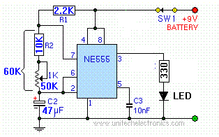

Ciao a tutti! Sono nuovo e già vi e mi pongo un dilemma. vorrei creare una resistenza variabile con un integrato ne555, ovvero che quando giro un trimmer un led lampeggia più o meno velocemente.
Postatemi degli schemi se potete
Grazie in anticipo!

Ecco un possibile schema:

Grazie mille Schgor!!! sei il migliore!!! Ma non si potrebbe semplificare un po'? a cosa servono poi tutti quei condensatori? e perché ci vogliono tutte quelle resistenze? non basta il trimmer? Grazie ancora per la pazienza!

Messaggioda Foto UtenteTardoFreak » 1 lug 2011, 18:27
Sono li per bellezza, per rendere il circuito più simpatico e colorato. :mrgreen:
A parte gli scherzi, hanno la loro funzione.
Detto in soldoni l' elettrolitico da 47u serve per la temporizzazione l' altro da 10n serve per per la tensione di riferimento dei comparatori.

Ciao a tutti! Prima di comprare il materiale volevo sapere il tipo di condensatori che ci volevano: quello da 47 è elettrolitico, ma quell'altro? Va bene questo? http://www.tme.eu/it/pages/News:tme-dis ... -wima.html L'ho preso da 230 v. perché da 16 non ne aveva più.

Messaggioda Foto UtenteRenzoDF » 5 lug 2011, 20:12
sisaxix ha scritto:ma quell'altro? Va bene questo?
dell'altro puoi pure fare a meno ;-)
Non e' che "non li aveva piu'", NON ne aveva mai avuti da 16 V :mrgreen:

Messaggioda Foto Utentemarco438 » 5 lug 2011, 20:15
Se e' da 10nF si; mi sembra comunque strano che tu non abbia trovato di meglio.

Messaggioda Foto Utentesisaxix » 5 lug 2011, 20:18
Comunque va bene? Provo a farlo su breadbord

Messaggioda Foto Utentesisaxix » 2 set 2011, 23:03
Fatto e perfettamente funzionante!!! GRAZIE MILLE!!! :D :ok: :D :ok: :D :ok:
